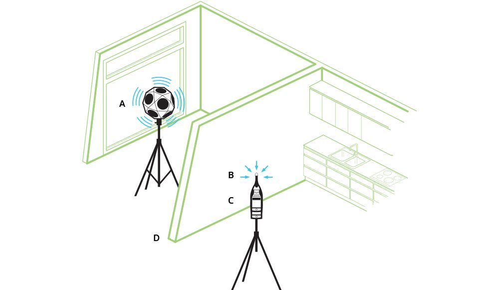

下图展示了如何测量空气传播噪声的隔声量,简而言之,就是测量声源房间与接收噪声房间之间的噪声级差异。
建筑声学 | 如何测量并评估隔声效果?的图1
图1 :A:声源;B:传声器;
C:声级计;D:隔墙

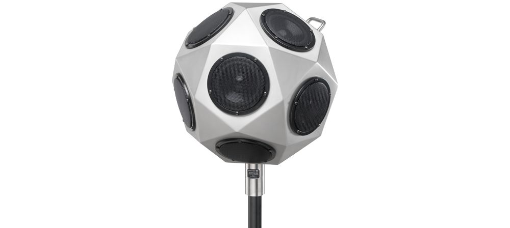

建筑声学使用的扬声器与家用音乐系统使用的扬声器完全不同,定义如何开展建筑声学测量的标准规定了无指向性扬声器的使用要求。音乐系统使用的扬声器主要向听众位置所在方向发送声音,而无指向性扬声器均匀地向所有方向发射声音。无指向性通过12个呈十二面体均匀排列的扬声器实现,因此十二面体扬声器有时也用于描述声源。
建筑声学 | 如何测量并评估隔声效果?的图2
无指向性扬声器设计通过类似于散射声场的声波快速填充声源房,即在房间内各个位置生成同样的声压,同时声波从房间内所有方向到达接收者。理论上,如果一个房间内具有完美的散射声场,那么就无需考虑传声器的放置位置,因为在任何位置测得的声压级都相同,但实际测量中不可能存在完美的散射声场,因此,相关标准要求必须在房间内的多个位置测量声压级,最后取平均值。

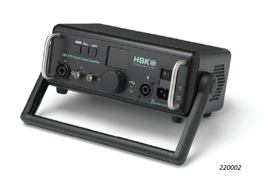

2755型功放
TYPE 2755 SMART POWER AMPLIFIER
HBK 2755型智能功率放大器是一款强大的紧凑轻便功率放大器,内置信号发生器,配合4292-L型全指向性声源完成建筑声学测试。它具有单通道或双通道输出,并且轻便易于携带,适合于现场测试。与4292-L型全指向性声源使用时,能够获得最大和平直的声功率输出。对于连续长时间工作,也能够获得非常稳定的声功率输出。此外,它可以作为通用USB音频设备使用,可以直接连接幻像供电和CCLD传声器以及扬声器。
