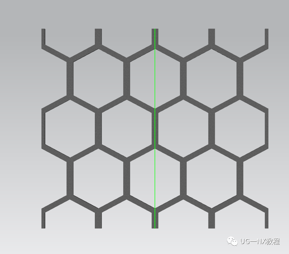

  1.首先拉伸出半个六边形,也就是一个Y字实体,然后将它横着阵列成4个。
UG NX绘制六边形镂空圆环!两次变形完成的图2

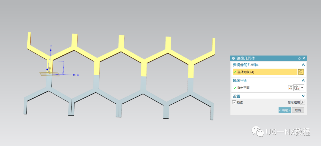

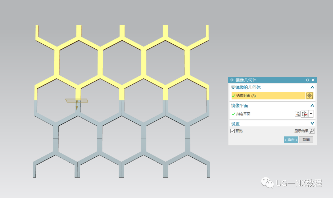

  2.将阵列后的实体,进行一个镜像,这样就能看出六边形了。
UG NX绘制六边形镂空圆环!两次变形完成的图3
  3.再次镜像一次。

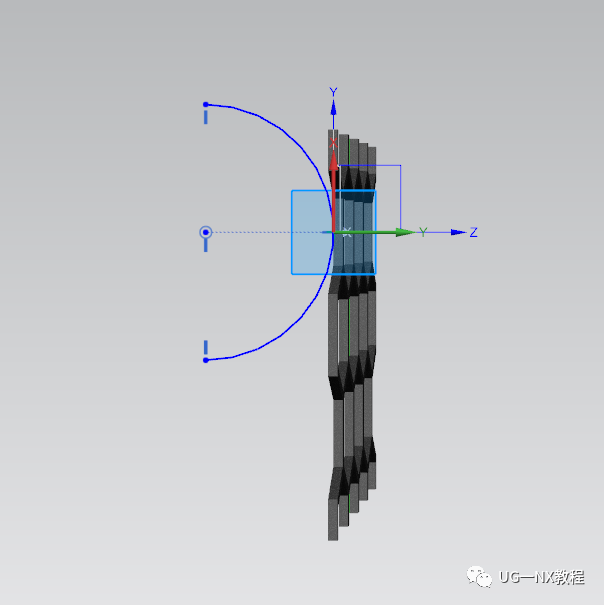

  4.在整个六边形中间绘制一根直线,然后草图绘制一个半圆,这个半圆是它要变形后的弯曲样式。

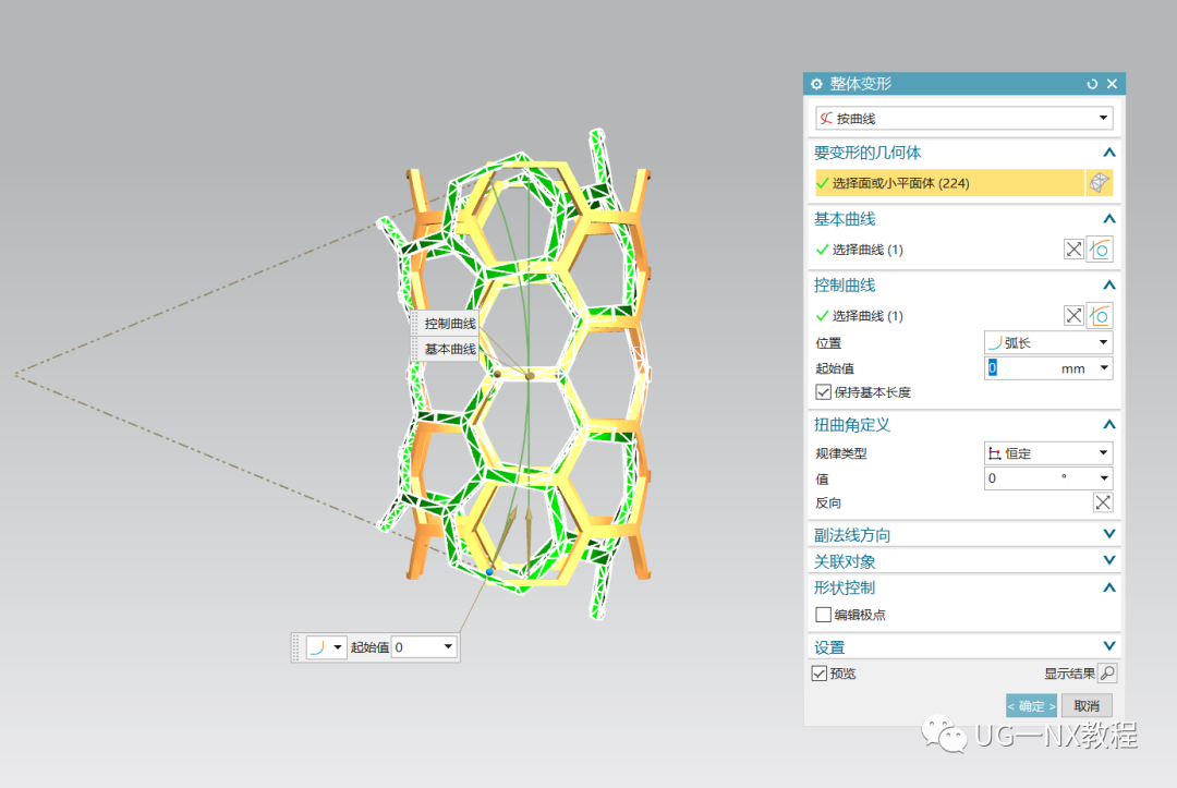

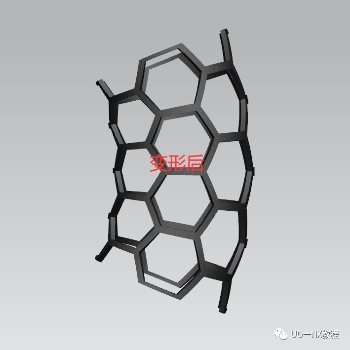

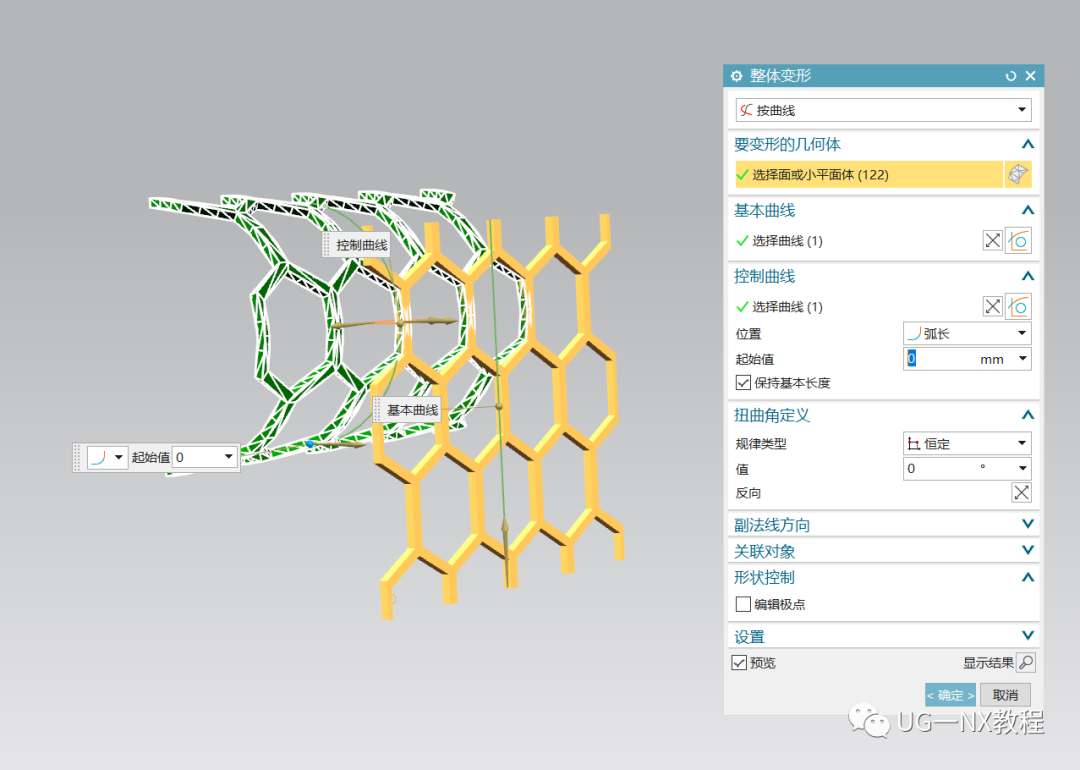

  5.进行整体变形,变形方式为按照曲线,基本曲线选直线,控制曲线选半圆。
UG NX绘制六边形镂空圆环!两次变形完成的图7

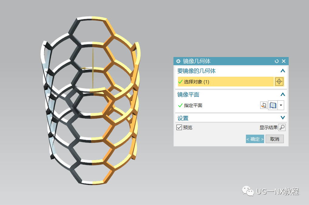

  6.变形后的实体将它再次镜像,这样就是一个六边形镂空圆柱了。

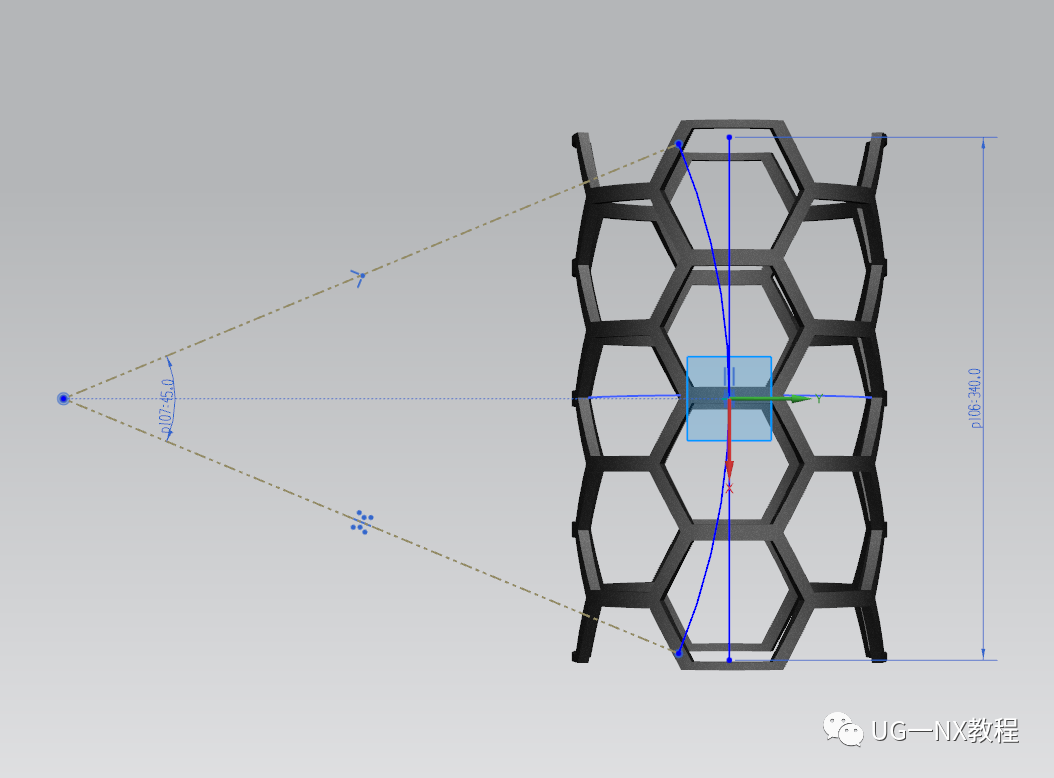

  7.那要圆柱变圆环,那还得变形一次,这次变形不直接变成一个圆弧,这里草图绘制45度的圆弧。
UG NX绘制六边形镂空圆环!两次变形完成的图9
  8.那圆弧和直线作为变形的控制曲线以及基本曲线,那就再次变形。

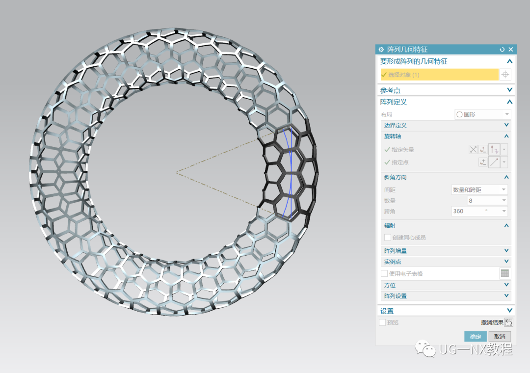

  9.因为弯曲的角度是45度,那么给他绕着圆弧中心圆形阵列一圈,这样就是一个完整的圆环了。
UG NX绘制六边形镂空圆环!两次变形完成的图12

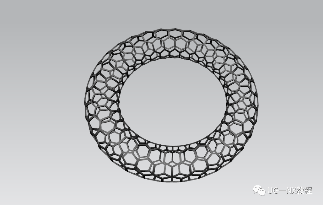

  10.求和完成模型。
UG NX绘制六边形镂空圆环!两次变形完成的图13
