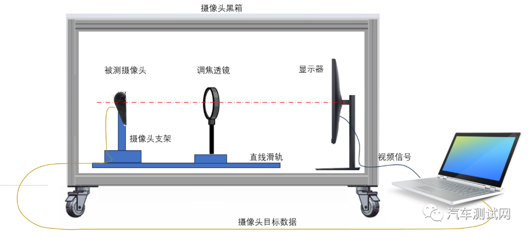

除了投影方式进行视觉目标模拟之外,还可以使用摄像头黑箱的方式进行视觉目标的模拟。这里使用的摄像头黑箱其实就是为摄像头构建的小型光学暗室。暗室内部包含摄像头固定用支架、显示器、直线滑轨以及调焦透镜等组件。暗箱使用时,显示器播放准备好的视觉场景视频画面。将被测视觉摄像头固定在支架上,支架结构确保摄像头光学模组的光心水平,通过调整焦距透镜的位置,将摄像头采集画面的清晰度调整至最佳效果,视觉摄像头即可对播放视频中的目标进行识别,进而实现目标模拟仿真。
干货|自动驾驶系统中感知传感器实物仿真测试环境构建的图3
图3  视觉摄像头黑箱结构示意图

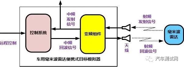

基于毫米波雷达的上述原理,在毫米波雷达目标模拟环境构建时,采用毫米波雷达目标模拟器进行毫米波雷达目标的模拟。模拟器可以通过空馈的方式接收被测毫米波雷达的发生信号,运用信号处理技术,分析发射信号的特征参数,并根据模拟需求,发射出叠加目标数据的雷达回波。毫米波雷达接收到回波后,进行目标数据参数解析,从而实现毫米波雷达目标的模拟仿真。
干货|自动驾驶系统中感知传感器实物仿真测试环境构建的图5
图4  毫米波雷达目标模拟器原理示意图

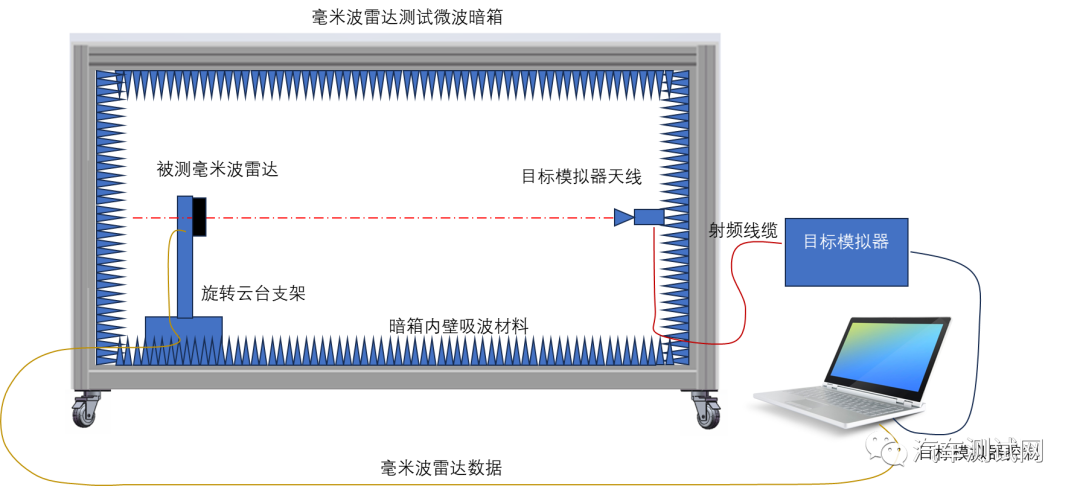

毫米波属于无线电微波,所以在模拟仿真环境构建时,会把目标模拟设备、被测设备放置在相对密闭的微波暗箱环境中。毫米波雷达目标模拟过程中,会需要模拟各不同角度上的目标,由于目标模拟器不方便进行移动,无法模拟出相对测试环境的绝对角度,所以一般还会采用旋转云台搭载被测毫米波雷达,进行雷达与目标模拟器之间相对角度的模拟。
干货|自动驾驶系统中感知传感器实物仿真测试环境构建的图6
图5  毫米波雷达目标模拟微波暗箱结构示意图
