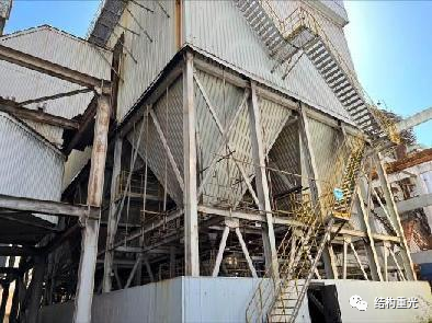

下面是我们做的一个某电厂钢结构构筑物加固项目:

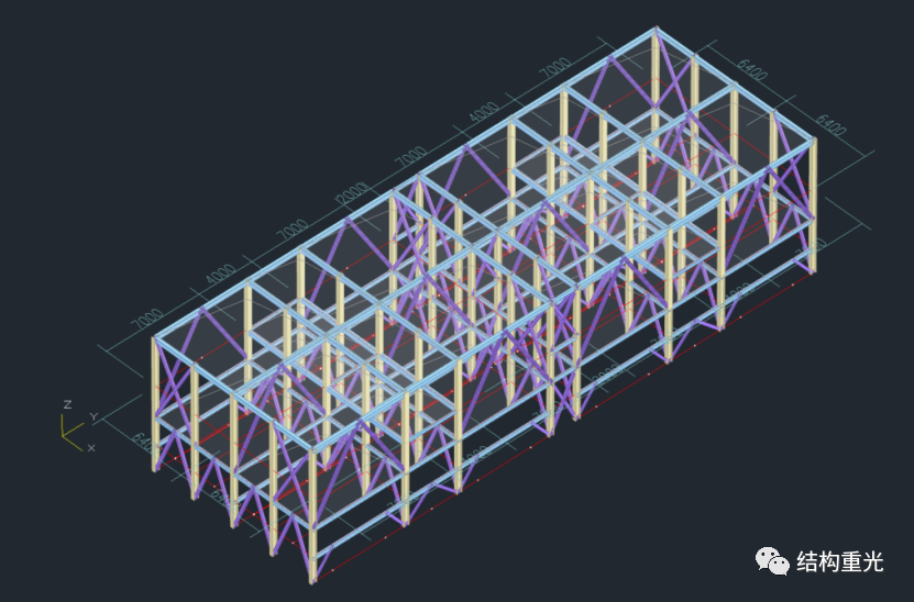

1. 钢支架部分加固方案
对于钢支架部分的加固,整体思路上采用增大截面法,尤其要注意的是:
(1)钢结构增大截面法不同于混凝土结构,存在负荷加固还是卸载加固之分,当钢结构在负荷时进行增大截面焊接,会产生应力滞后现象。
(2)钢框架在整体计算时要注意判别是有侧移还是无侧移框架。不同的判定设置会导致钢构件稳定性验算结果天差地别。
(3)注意区分支撑是单拉杆还是拉压杆。

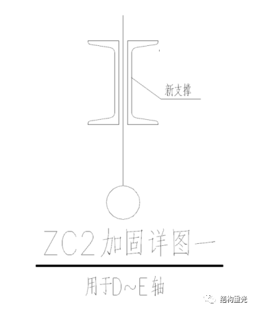

支撑背部贴焊槽钢

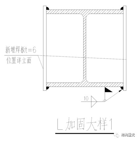

工字钢新增焊板形成箱型钢

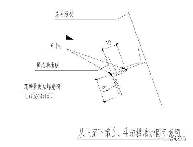

2. 灰斗部分加固方案
针对应力计算不足的横肋,采用增大截面法,具体做法详见下图:
某钢结构构筑物检测鉴定和加固设计的图6

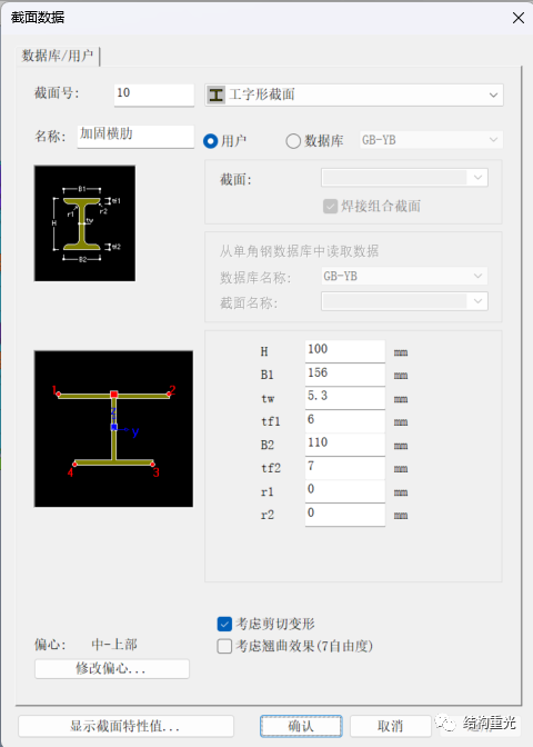

在Midas Gen中该加固构件输入的具体截面尺寸如下:
某钢结构构筑物检测鉴定和加固设计的图7
上翼缘考虑灰斗壁板的贡献作用,下翼缘宽度考虑角钢和原槽钢翼缘长度之和,腹板厚度仍取原槽钢厚度。

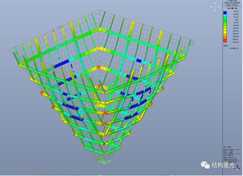

1.5倍储灰梁单元应力云图

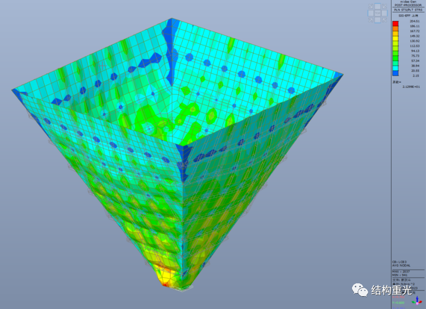

1.5倍储灰板单元应力云图
考虑到灰斗四个角部位置有弧形加强板、包角钢板加强措施,且剔除有限元计算在角部的应力集中畸变,经计算后满足要求。
