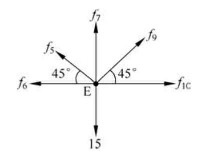

将杆件轴力分解为水平、垂直两个分量,逐一研究各节点的平衡。以节点E为例,其受力如图7-4所示。
MATLAB实战 | 平面桁架结构受力分析的图2
■ 图7-4节点E受力分析

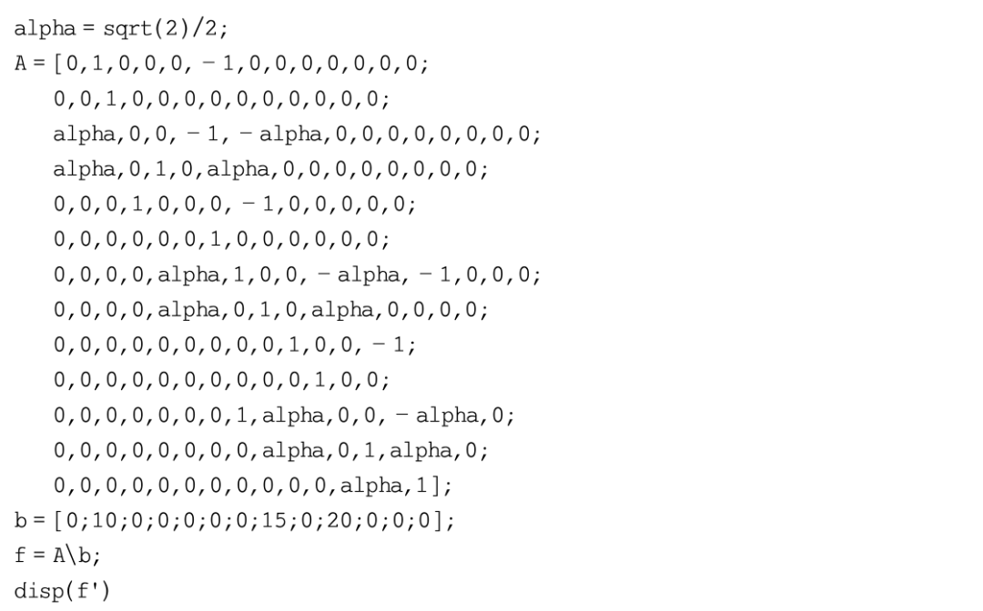

这是一个包含13个未知数的线性方程组,利用MATLAB很容易求出杆件轴力向量f。
程序如下:
MATLAB实战 | 平面桁架结构受力分析的图8
程序运行结果如下:
MATLAB实战 | 平面桁架结构受力分析的图9
桁架杆件主要承受轴向拉力或压力,当杆件受拉时,轴力为拉力,其指向背离截面;当杆件受压时,轴力为压力,其指向截面。答案中的正数表示拉力,负数表示压力。
