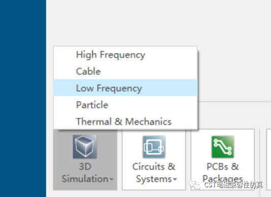

首先建立仿真项目的时候如图所示
[仿真分享]利用CST的RLC求解器提取IGBT的局部寄生参数的图1

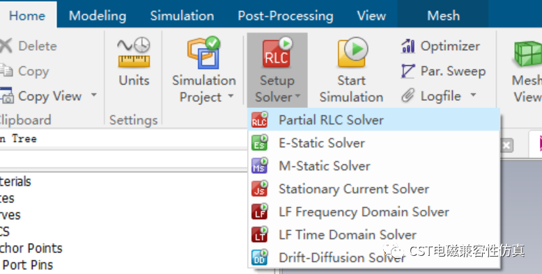

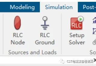

然后选择Home-->simulation-->Partial RLC Solver
[仿真分享]利用CST的RLC求解器提取IGBT的局部寄生参数的图2

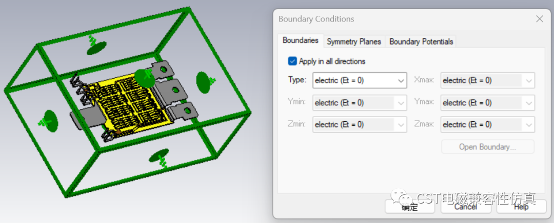

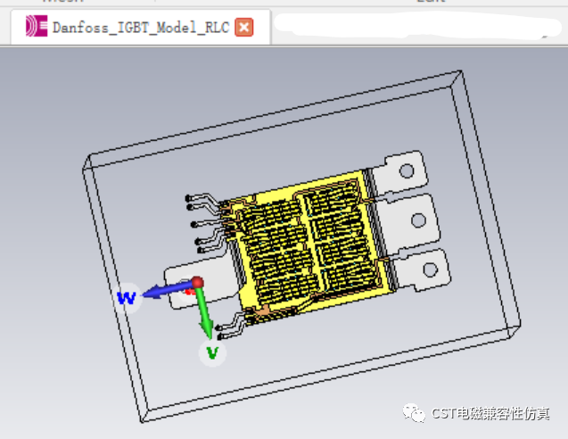

导入IGBT模型。如图所示。注意:如果要把IGBT模型的管脚也加入到寄生参数提取里面,那么管脚的材料不能用PEC,我这边改成铜了。
[仿真分享]利用CST的RLC求解器提取IGBT的局部寄生参数的图3
边界条件全部设置为电壁
[仿真分享]利用CST的RLC求解器提取IGBT的局部寄生参数的图4
选择Sources and Loads-->RLC Node

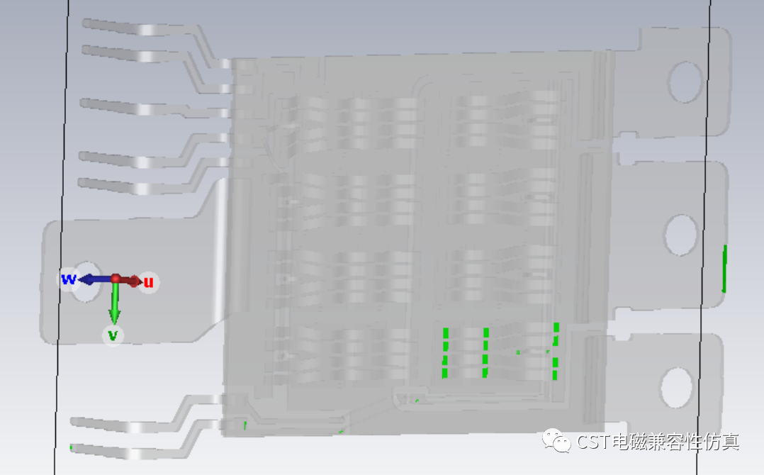

小编这边选择仿真这个IGBT模块下桥的其中一个IGBT裸die和反向续流二极管的寄生参数,如何建立Node,可以去CST官网公众号去找方法,写的很详细,没必要再讲一遍。如图,这些绿色的点就是我建立的Node,分别设置了IGBT的集电极和栅极这两路的寄生参数提取。

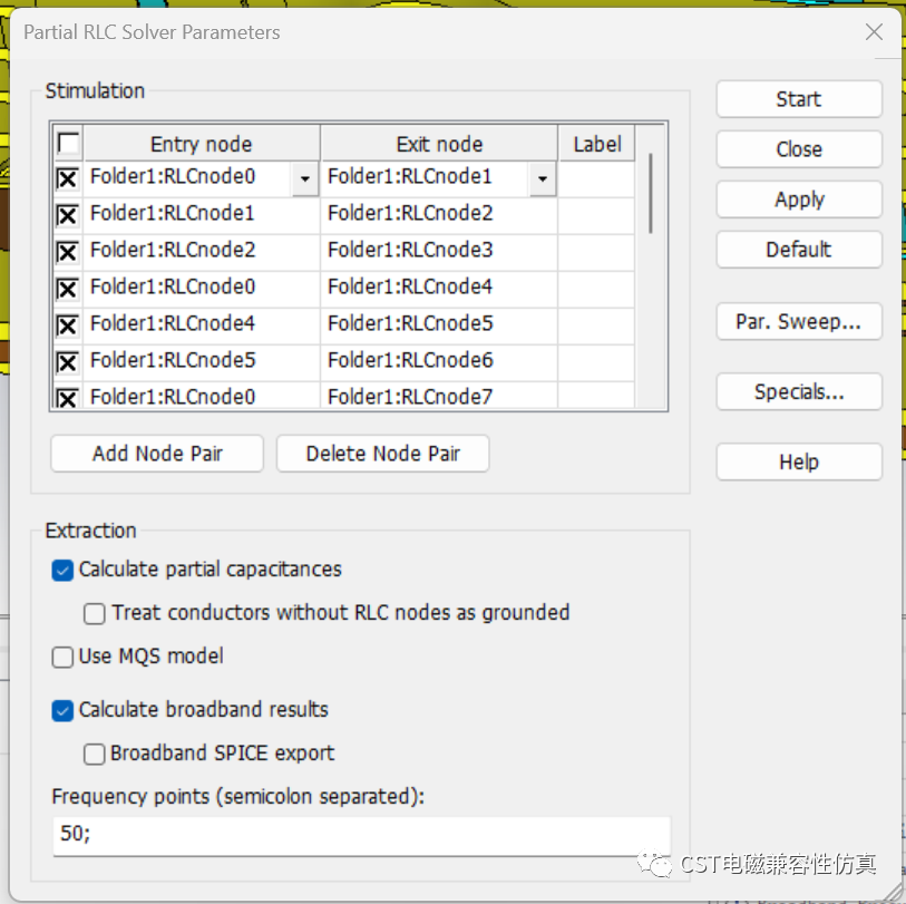

在求解器设置里面设置pair,代表两个Node的进出关系,如图
[仿真分享]利用CST的RLC求解器提取IGBT的局部寄生参数的图7

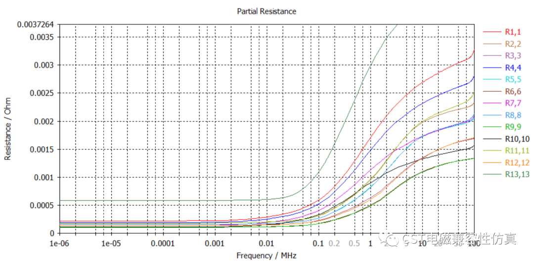

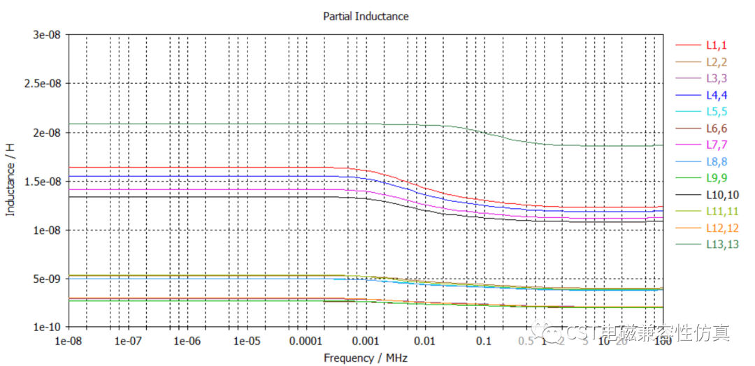

求解得到:
IGBT上走线,包括绑定线,铜层,引脚的寄生电感和电阻如图,这里不是任意两个Node之间的寄生电感和电阻。
[仿真分享]利用CST的RLC求解器提取IGBT的局部寄生参数的图8
[仿真分享]利用CST的RLC求解器提取IGBT的局部寄生参数的图9

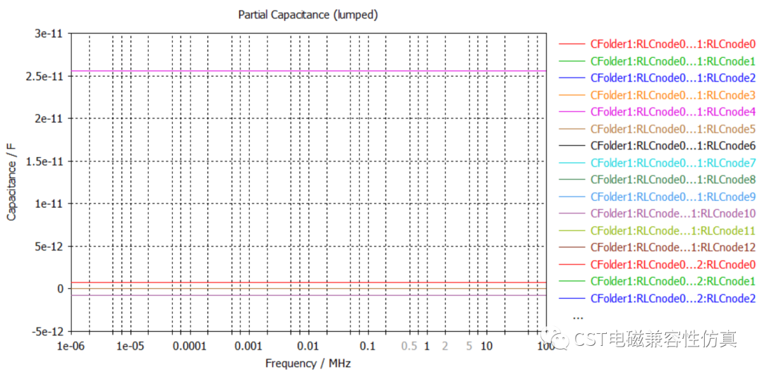

寄生电容如图,这里仿得结果是任意两个Node之间的寄生电容。
[仿真分享]利用CST的RLC求解器提取IGBT的局部寄生参数的图10
