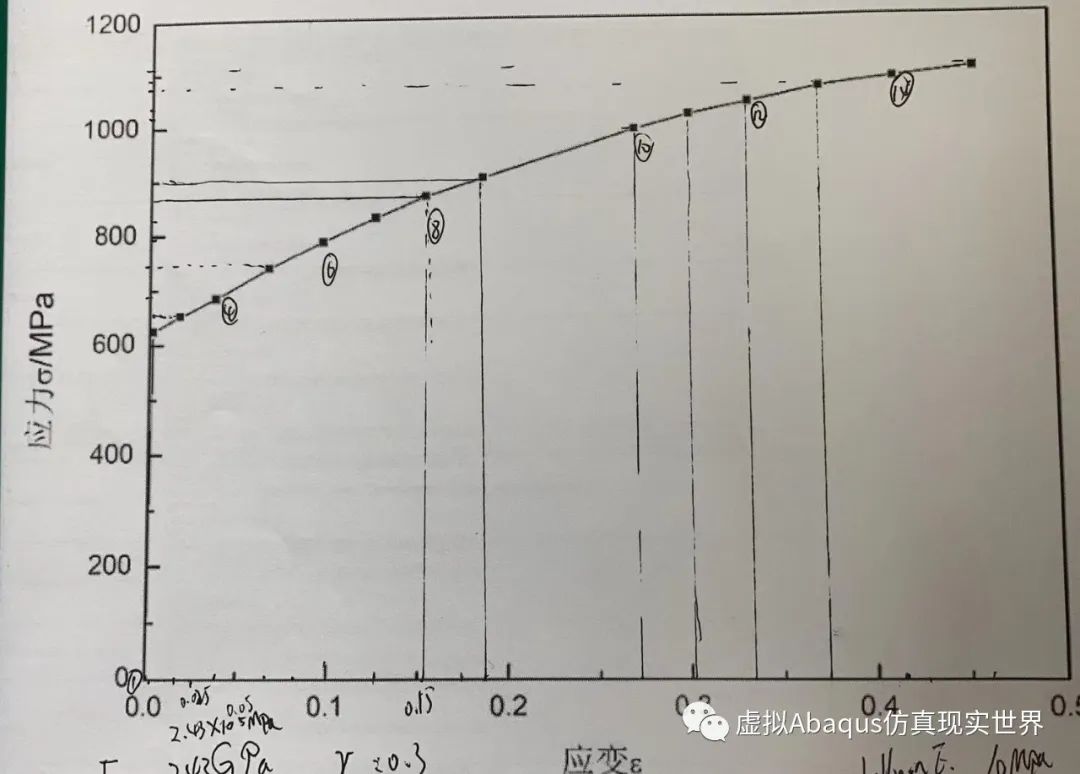

      本例以我参考某材料曲线中的数据作为依据,工程师在实际中可根据自己所选的材料测出的名义数值做转换:
一文搞清ABAQUS中真实应力和真实应变的图7

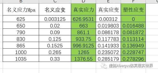

在上述图中找出几个点,作为名义应力与名义应变,记录到表格,(注意图中标出的序号与下表数据无关)如下:
一文搞清ABAQUS中真实应力和真实应变的图8
按照③中的三个公式,完善上表,将绿色标出的值填入ABAQUS材料特性定义中即可。塑性应变的初始值为0,因为开始发生塑性应变,此时没有积累所以量为0。
