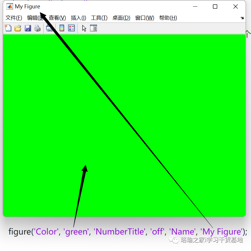

1、创建一个新的图形窗口并设置其属性
figure('Color', 'green', 'NumberTitle', 'off', 'Name', 'My Figure');
【语法】MATLAB之创建新图形窗口figure的图1
设置图形窗口的背景颜色为绿色;关闭窗口的数字命名,重新命名为【My Figure】。

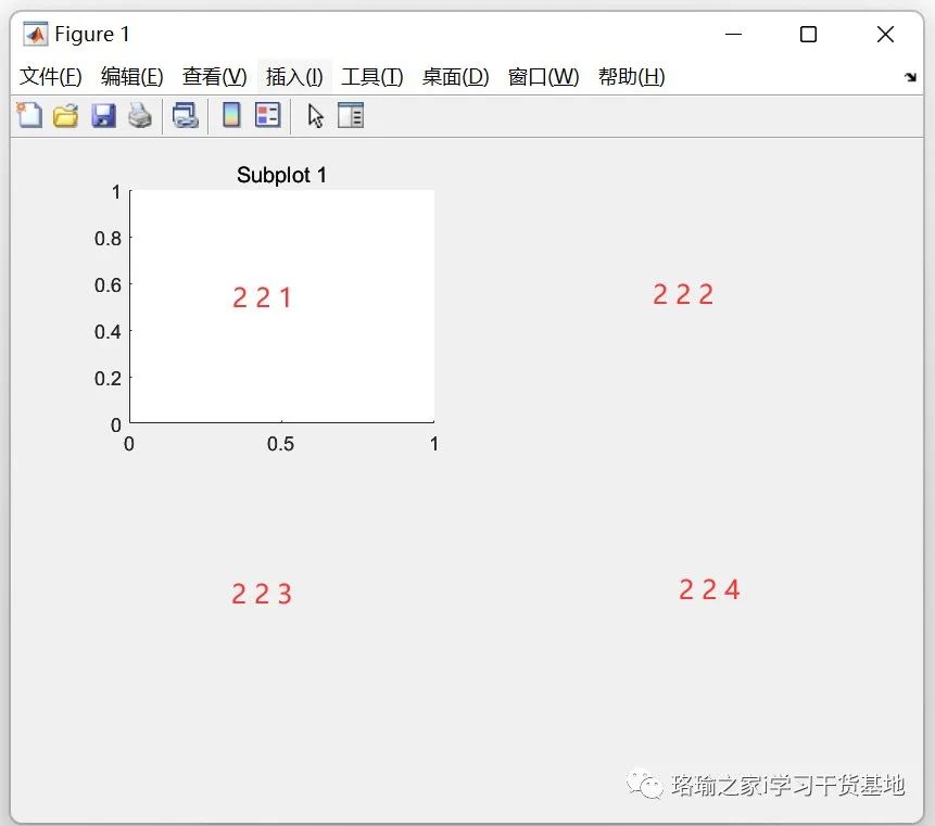

2、创建子图
figure;  subplot(2, 2, 1);  % 创建一个2x2的子图布局,并激活第一个子图  title('Subplot 1');
【语法】MATLAB之创建新图形窗口figure的图2
可以使用subplot函数在同一图形窗口中创建多个子图。例如,subplot(2, 2, 1)将在当前图形窗口中创建一个2x2的子图布局,并激活第一个子图。然后可以使用其他绘图函数在子图上绘制图形。

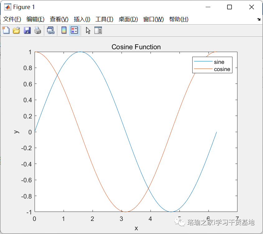

3、显示多个图形
x = linspace(0, 2*pi, 100);   y1 = sin(x);   y2 = cos(x);
f = figure;  % 创建一个新的图形窗口并返回其句柄
plot(x, y1);   title('Sine Function');   xlabel('x');   ylabel('y');   hold on;  % 保持当前图形,以便在同一坐标轴上绘制其他图形   plot(x, y2);   title('Cosine Function');   xlabel('x');   ylabel('y');   legend('sine', 'cosine');  % 添加图例标签
【语法】MATLAB之创建新图形窗口figure的图3
上述代码将在同一图形窗口中绘制正弦和余弦函数,并添加相应的标题、坐标轴标签和图例标签。

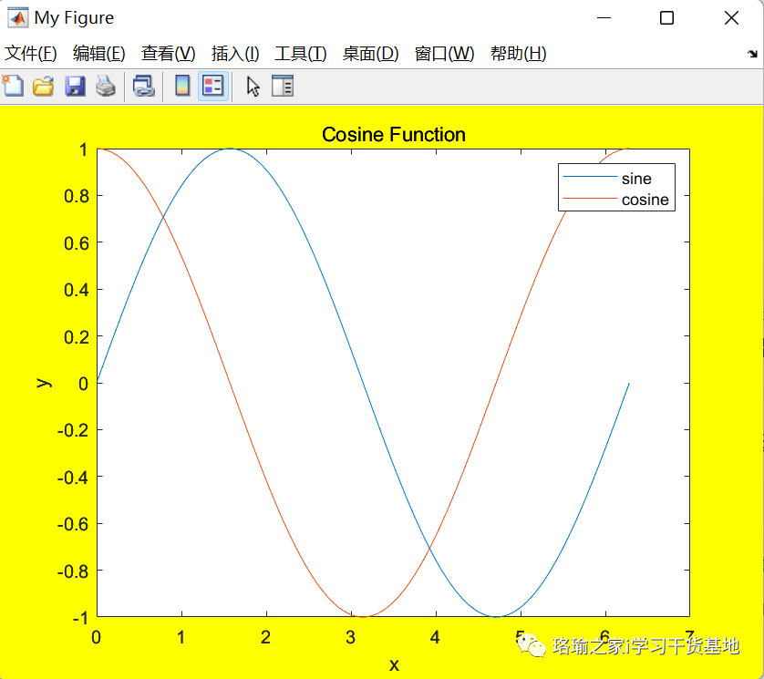

这些属性可以在创建图形窗口时使用,也可以在创建后使用set函数进行设置。例如:
set(f, 'Color', 'yellow', 'NumberTitle', 'off', 'Name', 'My Figure');  % 设置窗口属性
