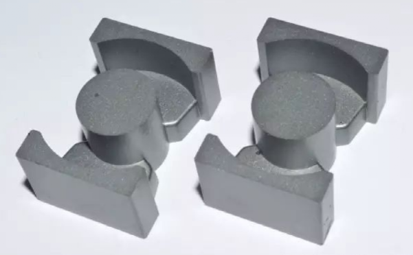

高频变压器是变换交流电压、电流和阻抗的器件,当初级线圈中通有交流电流时,铁芯(或磁芯)中便产生交流磁通,使次级线圈中感应出电压(或电流)。变压器由铁芯(或磁芯)和线圈组成,线圈有两个或两个以上的绕组,其中接电源的绕组叫初级线圈,其余的绕组叫次级线圈。变压器的磁芯包括罐型磁芯,RM型磁芯,E型磁芯,EC、ETD和EER型磁芯,PQ型磁芯,EP型磁芯,EP型磁芯,环形磁芯等磁芯。开关变压器是其中用于开关电源电路用,起到切换变流用,相当于开关功能。

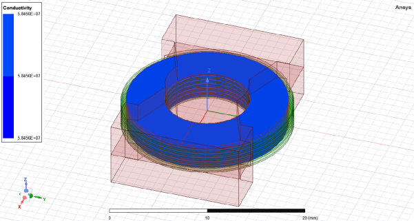

所用计算开关变压器模型如下图所示,PQ型铁芯,环型绕组和绝缘层组成;其中铁芯尺寸长宽14mm*7mm,工作频率为0.1MHz,通过Maxwell计算得到变压器变比、电感 、损耗等参数、电场、磁场分布图。最终仿真模型如下图所示。
Maxwell案例|开关变压器计算的图2

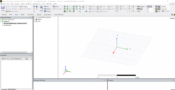

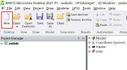

2.1 启动Ansys Electronics Desktop
1.新建工程文件Project
Maxwell案例|开关变压器计算的图3

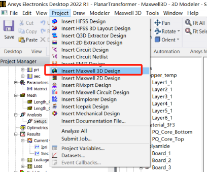

2.在主菜单Project下选择Insert Maxwell 3D Design,插入新Maxwell设计模块。
Maxwell案例|开关变压器计算的图4
3.整个Project显示界面。
Maxwell案例|开关变压器计算的图5

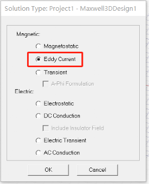

2.2 设置模拟参数
先根据计算的特点选择求解器类型,开关变压器一般选择Eddy Current涡流求解器 。
1.通过打开主菜单Maxwell下Solution Type选择。
Maxwell案例|开关变压器计算的图6

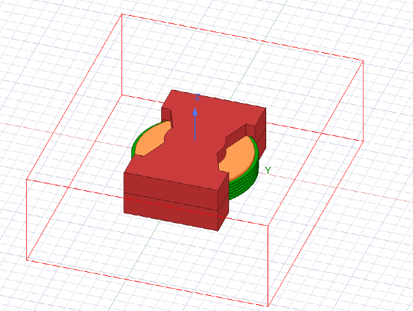

2.3 生成模型
按前文说明的,需要把变压器铁芯、绕组等建立出来。注意:如果需要查看变压器周围场图结果,则需要把周围建立出来,等效为空气盒。

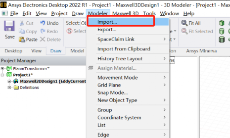

1.可用Maxwell自带的CAD功能建立出仿真模型;也可以用其它CAD建好再通过主菜单Modeler下Import导入。
2.注意尺寸单位,软件默认单位为mm。
Maxwell案例|开关变压器计算的图7
3.最终分析所需的模型如下。
Maxwell案例|开关变压器计算的图8

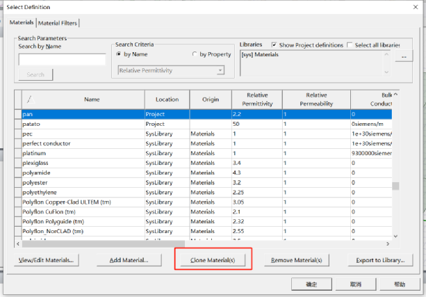

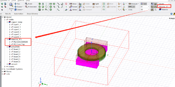

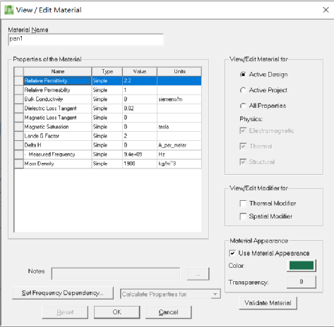

2.4 材料属性
对于本教程,您将用从软件的材料库中导入的1种材料使用,其它通过Copy库里材料为模板生成新的材料。
1.先选中要分配的部件,通过RMB选择Properties打开 Select Definition对话框。
a.选中某种材料作为模板
b.点击Clone Meterials
c.最后以新增材料为选中组件。
d.点击确认以关闭对话框。
Maxwell案例|开关变压器计算的图9
Maxwell案例|开关变压器计算的图10
材料添加到对应组件的示图。
Maxwell案例|开关变压器计算的图11

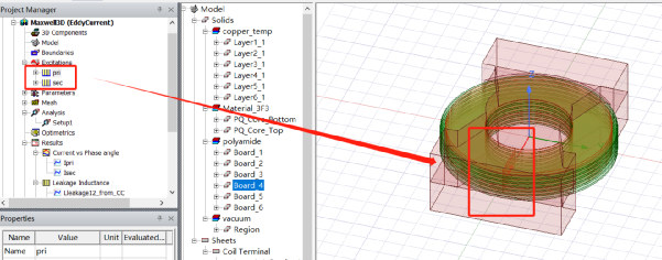

2.6 激励设置
该例子需要添加2个激励,分别是变压器的主副绕组。

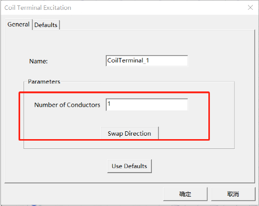

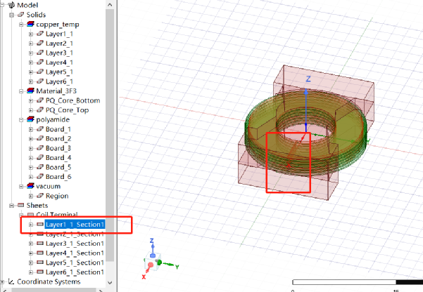

1.设置主绕组电压激励
 a.在图形区,先过滤选择绕组下线圈截平面。
 b.Excitations右击选择Assign >>Coil Terminal
 c.Nomber of Conductors1
 d.其它设置按默认
Maxwell案例|开关变压器计算的图13
Maxwell案例|开关变压器计算的图14
Maxwell案例|开关变压器计算的图15

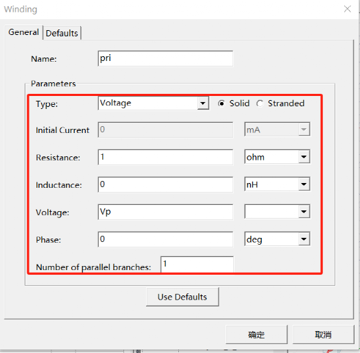

2.添加绕组Winding激励类型
Maxwell案例|开关变压器计算的图16
Maxwell案例|开关变压器计算的图17
3.完成激励设置后效果
Maxwell案例|开关变压器计算的图18

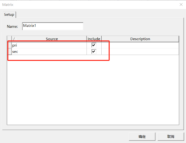

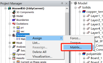

2.7 参数计算添加
对于此例子,只需添加电感矩阵计算
1.添加参数计算
 a.在管理栏,Parameters右击选择Assign >>Matrix
 b.勾选绕组激励
Maxwell案例|开关变压器计算的图19
Maxwell案例|开关变压器计算的图20

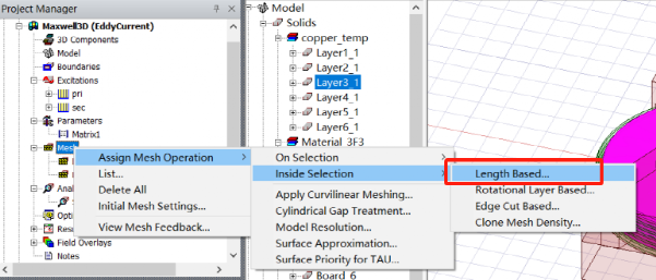

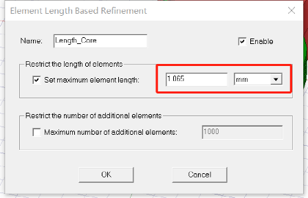

2.8 网格剖分
对于涡流求解器,一般用自适应网格剖分功能自动加密,不需要额外设置,对于此案例可能给铁芯和绕组设定一定的网格规则,让其初始网格更好。
1.给定铁芯网格规则
 a.在图形区,过滤后选择绕组体对象。
b.管理栏,Mesh右击选择Assign Mesh Operation>>Inside Selection
 c.最大三角形边长设为:1.065
d.其它设置按默认。
Maxwell案例|开关变压器计算的图21
Maxwell案例|开关变压器计算的图22
Maxwell案例|开关变压器计算的图23

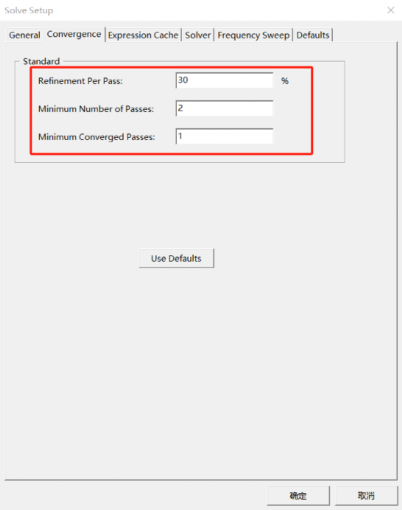

2.9 求解计算

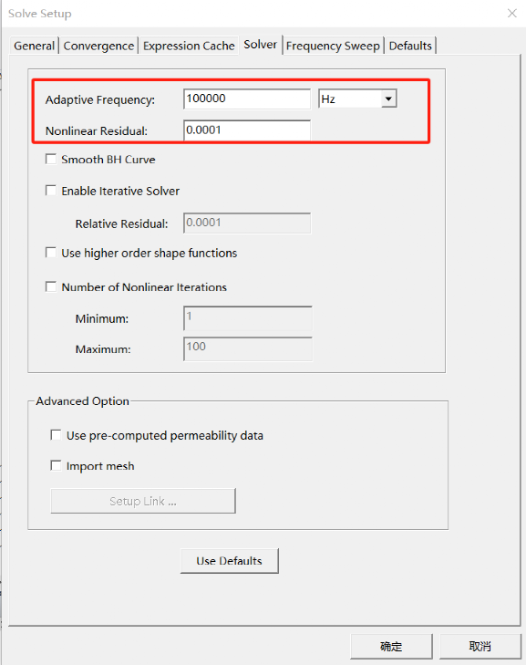

添加求解设置项,主要设置频率、求解次数、收敛标准等。
wenz
1.定义Solve Setup。
a.其中求解频率Frequency设为0.1MHz
b.其中Maximum Nomber of Passes设为5
c.其中Percent Error 设为1
d.其它设置按默认。
Maxwell案例|开关变压器计算的图24
Maxwell案例|开关变压器计算的图25

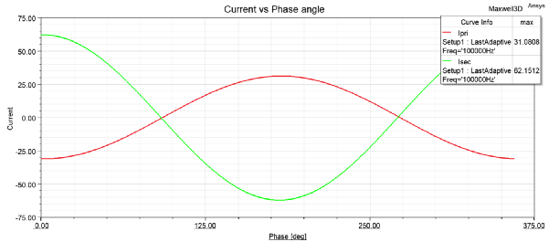

3 计算结果
使用工程管理栏中Results/Field Overlays查看各类结果。
1.Results右击选择Create EddyCurrent Report建立报告结果。
Maxwell案例|开关变压器计算的图28

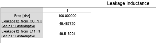

 a.变比、电感、Loss损耗等结果。
Maxwell案例|开关变压器计算的图29
Maxwell案例|开关变压器计算的图30
Maxwell案例|开关变压器计算的图31

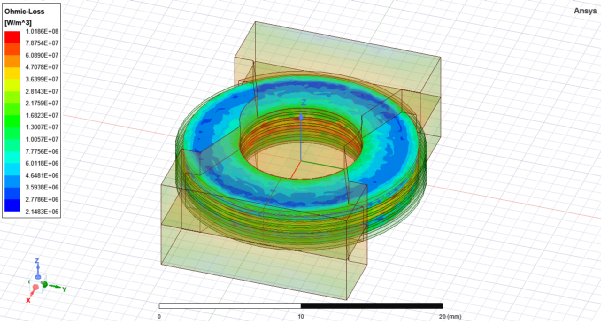

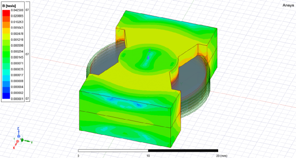

2.Field Overlays查看场结果
 a.选择变压器仿真模型
 b.Field Overlays>>Plot Fields,选择E、H等。
Maxwell案例|开关变压器计算的图32
Maxwell案例|开关变压器计算的图33
Maxwell案例|开关变压器计算的图34
通过Maxwell计算开关变压器的工作频率0.1MHz下的电流比值1:2电感、损耗等结果也验证此变压器结构和绕组参数满足设计要求。
