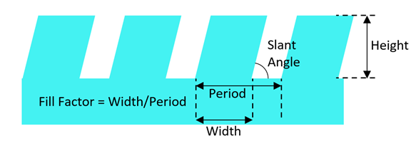

SRG所设计的几何参数为其倾斜角度、填充因子和高度,如下图所示:
Lumerical 表面浮雕光栅仿真设计的图3
光栅和衬底的折射率为1.8,光栅被空气包围,周期为393nm。光栅将被优化为将550nm波长的光传输到光栅的-1级。我们将使用RCWA求解器来定义仿真参数并运行和优化仿真。

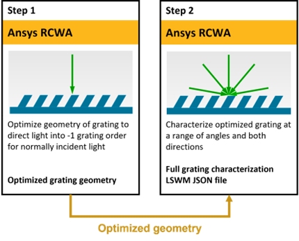

步骤1:内耦合光栅的优化

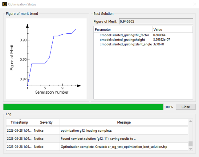

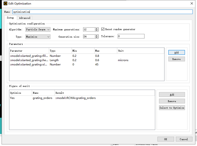

该步骤将使用Lumerical内置的粒子群优化(PSO)算法对SRG的倾斜角、填充因子和光栅高度进行了优化,以最大限度地将550nm波长的S偏振传输到-1光栅级。
Lumerical 表面浮雕光栅仿真设计的图4

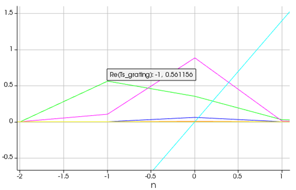

初始设计的仿真结果显示大约56%垂直入射的S偏振光被传输到光栅的-1级。然后将使用软件的优化功能优化光栅几何结构以提升该数值。“optimization”对象包括SRG的倾斜角度、填充因子和光栅高度,传输到S偏振的光栅-1级的能量被用作品质因数(FOM)。设定如下所示:
Lumerical 表面浮雕光栅仿真设计的图5
Lumerical 表面浮雕光栅仿真设计的图6
优化后的几何结构中光栅-1级的衍射效率约为94.7%。需要注意的是,这种类型的光栅的FOM[1]可以具有多个局部最大值。虽然内置的PSO工具是一种方便的快速优化方法,但可以使用更先进的优化方法来充分探索参数空间。
步骤2:完整表征和数据导出
光栅优化是利用来自光栅上方的垂直入射光来进行。然而,一旦选定了优化的几何结构,就必须针对光线追迹仿真中预期的入射角范围以及前后方向计算完整的光栅特性。
