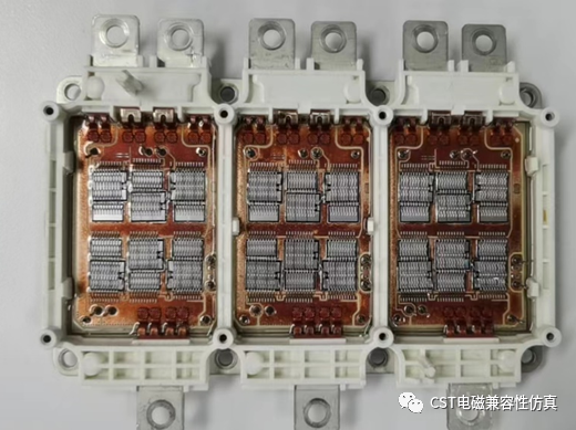

这是英飞凌的一款IGBT总成模块,很多高压电驱动产品都用的这一款IGBT模块。相信很多做高压电驱动硬件设计的小伙伴们都用过它或者都见过这个IGBT总成模块,它的内部结构由三个一模一样的上下桥结构的IGBT模块组成。

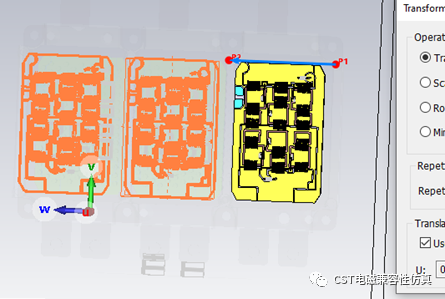

第一步:设置定位点。IGBT总成模块的机构件包括结构,散热片,塑料支架等可以直接CAD导进来的。先把U模块放进去,设置定位点初始点和终点,如图,这里设置定位点的意思是可以将需要复制的模块坐标跟初始点的坐标一起平移到终点的坐标位置。

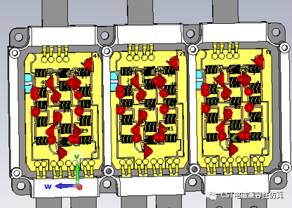

第二步选中U模块和U模块所有的端口,如图

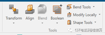

第三步:打开Tranform功能

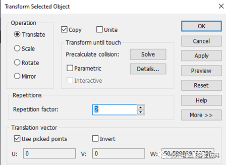

(1)选择Translate,代表平移。
(2)勾选复制,代表我要复制,不勾选就意味着U模块直接移动到指定位置。
(3)Repetition factor设置2,代表我要复制两次。(根据你的需求可以复制很多个)
(4)Translation vector会自动显示两个定位点的距离,W方向上相距50.6mm.也可以根据自己的需求手动设置。
同时U模块的端口也全部复制过去。(注意最好自己手动改一下端口的名字,复制的端口名字会自动在后缀上加数字1,2,3)
这样一个复杂的模型就建立好了。
