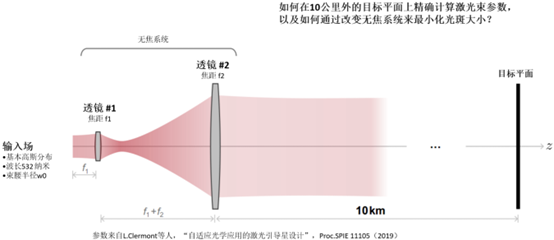

对于天文望远镜,激光引导星通常用于校正大气畸变。这种人造恒星图像通常由高功率激光束在几十公里之外拍摄。为了精确地设计光学系统以产生和控制激光引导星的尺寸,必须考虑激光束的衍射效应。在本例中,分析了这种系统的经典设计。然后,通过考虑衍射效应并在系统中包括散焦或腰移,可以进一步减小几何光学优化给出的最小光斑尺寸。

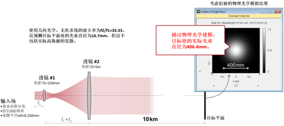

建模任务 #1-简单的无焦系统
VirtualLab:激光引导无焦系统的分析与设计的图2
激光无焦系统分析
VirtualLab:激光引导无焦系统的分析与设计的图3
简单无焦系统设计w0 = 0.25 mm(固定)

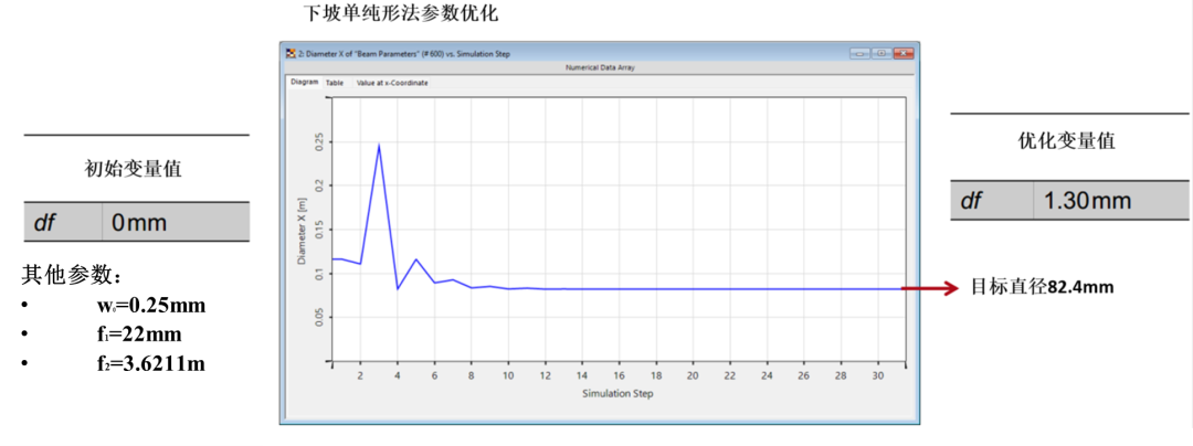

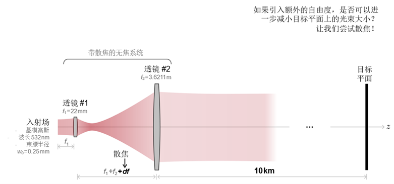

设计任务#2–具有散焦的无焦系统
VirtualLab:激光引导无焦系统的分析与设计的图7
具有散焦的无焦系统设计
VirtualLab:激光引导无焦系统的分析与设计的图8
具有散焦的无焦系统设计

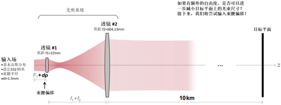

设计任务#3–具有输入光束束腰偏移的无焦系统
VirtualLab:激光引导无焦系统的分析与设计的图10
具有束腰偏移的无焦系统设计
VirtualLab:激光引导无焦系统的分析与设计的图11
具有束腰偏移的无焦系统设计
