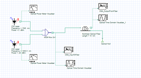

输入两束频率相近的光信号,一个是泵浦光,另一个是探测光。泵浦光波长为1540nm,功率为0dBm;探测光波长为1540.5nm,功率为-20dBm。将两束光耦合后经过10km的光纤传输,观察经过光纤前后频域的变化。
2. 仿真过程
2.1 搭建光路,如图
OptiSystem应用:四波混频(FWM)的图1

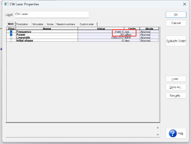

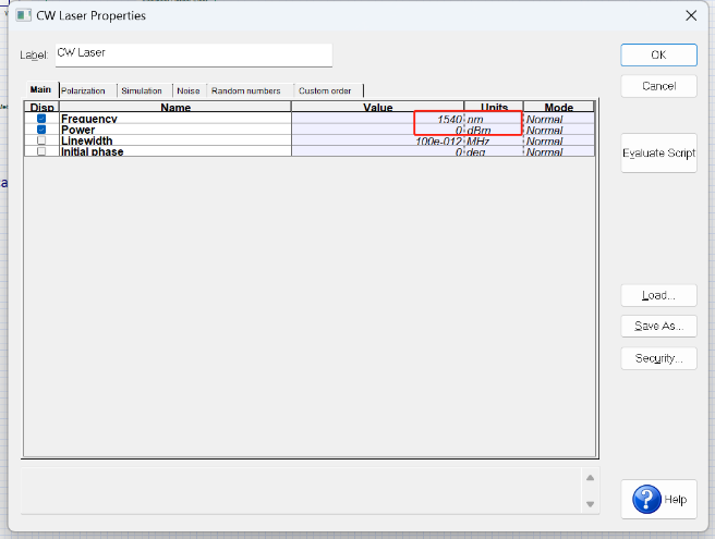

2.2 设定光源参数
OptiSystem应用:四波混频(FWM)的图2
泵浦光
OptiSystem应用:四波混频(FWM)的图3探测光

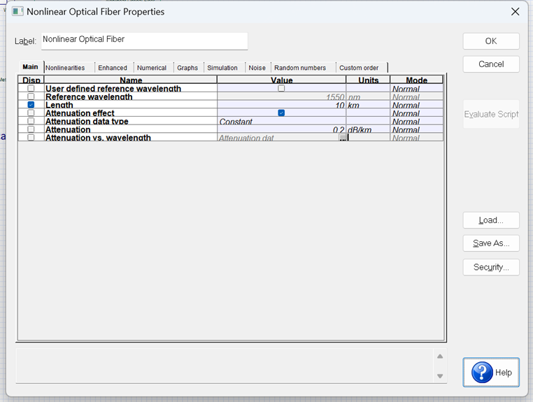

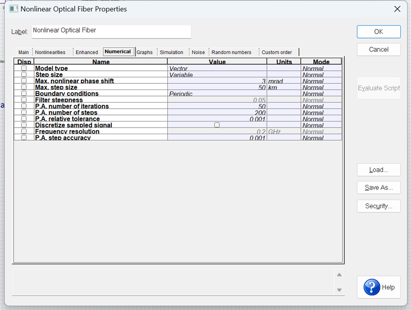

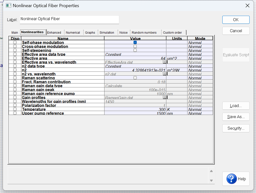

3. 设置光纤参数
OptiSystem应用:四波混频(FWM)的图4
OptiSystem应用:四波混频(FWM)的图5
OptiSystem应用:四波混频(FWM)的图6

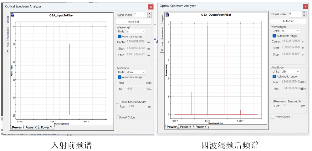

4. 运行结果
OptiSystem应用:四波混频(FWM)的图7
