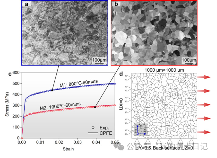

作者的研究对象为316L合金,包含两个不同温度历史的样品。如下图所示
晶体塑性每日文章推荐(十七)的图1

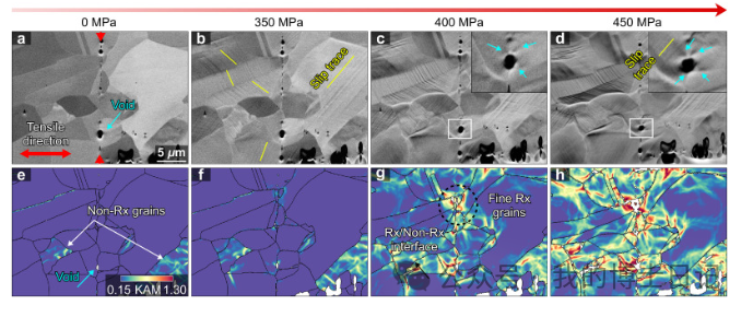

原位的EBSD拉伸实验结果示意图

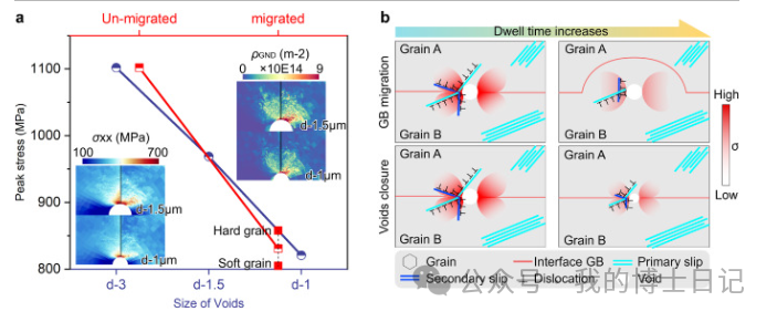

研究得到的结论为:
(1)晶界迁移显著缓解了孔隙周围的应力集中(从1100 MPa到830 MPa),对3μm到1μm的孔隙闭合表现出等效的应力缓解效果
(2)晶粒取向效应(~50 MPa)对空隙附近应力减轻的影响明显小于晶界迁移效应(~280 MPa)

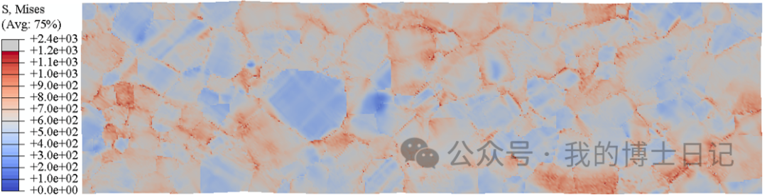

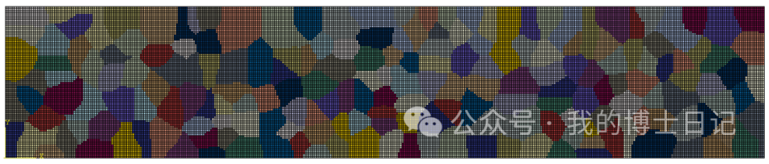

使用cpe4单元,包含42488个单元,200个晶粒,一端固定,另一端施加5%的位移边界条件,数值结果为:
几何模型:
晶体塑性每日文章推荐(十七)的图19
应力分布:
晶体塑性每日文章推荐(十七)的图20

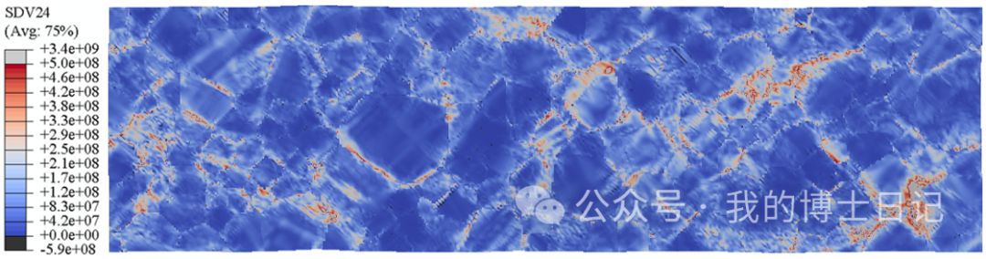

几何必须位错密度分布:
晶体塑性每日文章推荐(十七)的图22
