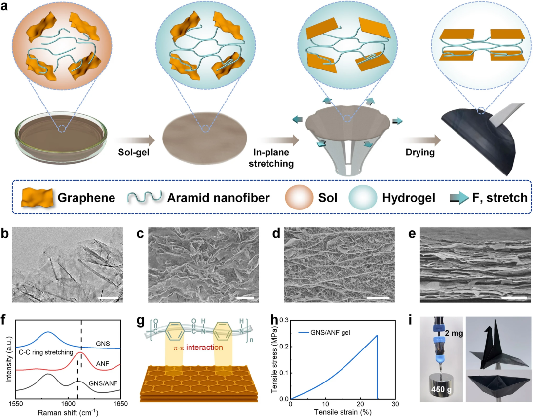

图2. 面内拉伸法制备消除纳米片褶皱的GNS/ANF薄膜。

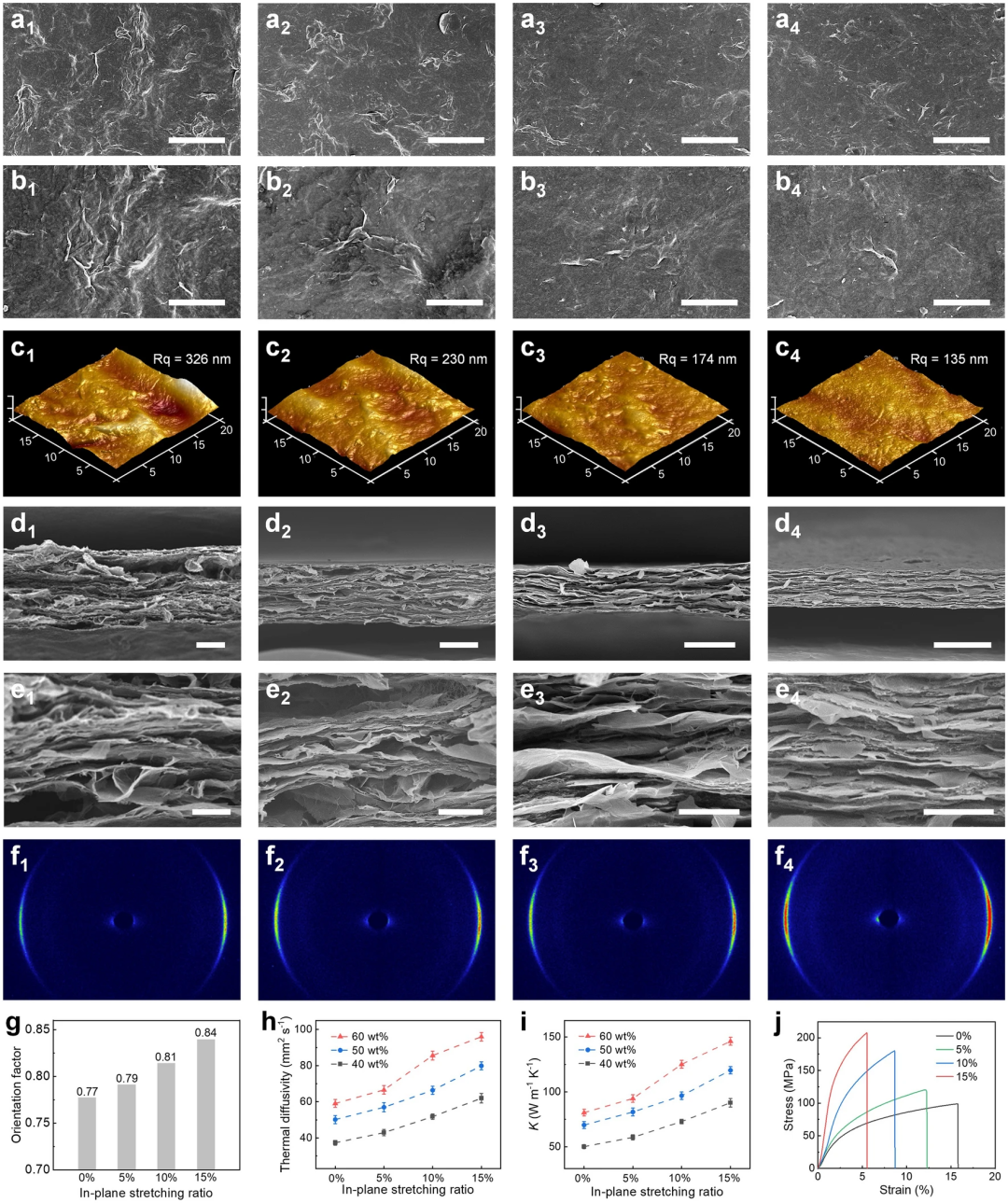

图3. 复合膜的褶皱调控和导热性能的提高。

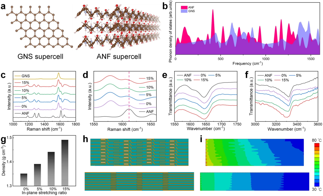

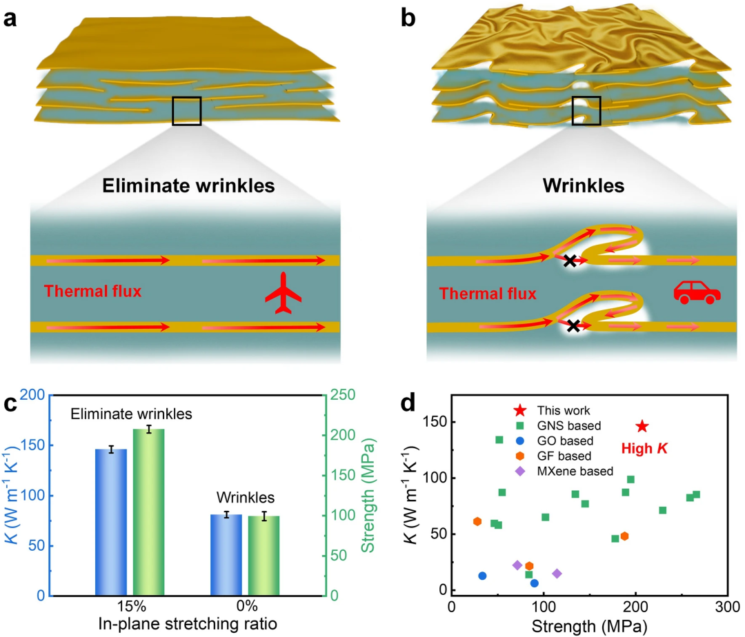

图4. 通过面内拉伸消除纳米片褶皱来提高GNS/ANF复合膜热导率的机理。

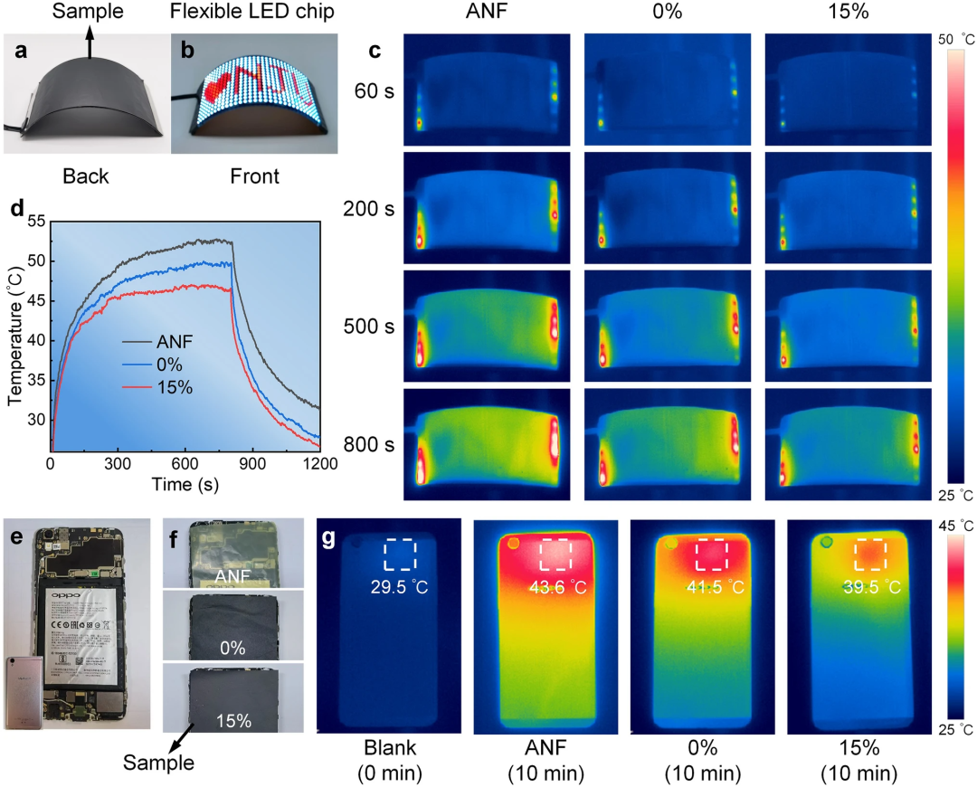

图 5. 消除纳米片褶皱的GNS/ANF复合膜的热管理演示。
