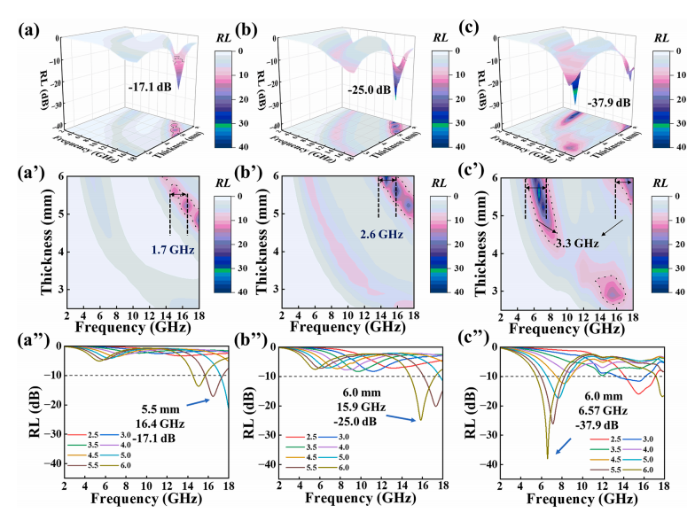

近期,东华大学张礼颖团队针对如何制备较小体积收缩率的多孔PI气凝胶取得最新进展。采用超声冷冻干燥实现了PINF气凝胶多级孔结构的调控。多级微孔结构由从PINF网中去除冰晶引起的相互连接的初级孔和PNIF网格中的次级孔组合形成。纳米纤维气凝胶独特的多孔3D网络提供了良好的阻抗匹配特性,并增强了电磁波的多次反射和散射。同时,MXene上的极性官能团和缺陷诱导偶极子极化,PINF和MXene 之间的异质界面增强了界面极化。因此,MXene/PINF气凝胶表现出高效的微波吸收性能,显示出-37.9 dB的最小反射损耗 和3.3 GHz的有效吸收带宽 (EAB)。此外,MXene/PINF气凝胶还表现出较低的导热率和优异的压缩性能,使其适合在特种服役环境中使用。研究成果以“A strategy to fabricate hierarchical microporous architecture of polyimide nanofibrous aerogels with efficient electromagnetic wave absorption and thermal insulation ”为题发表在《Composites Part A 》。

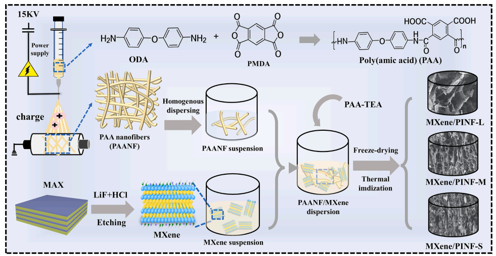

图1. MXene/PINF气凝胶的制备过程示意图。

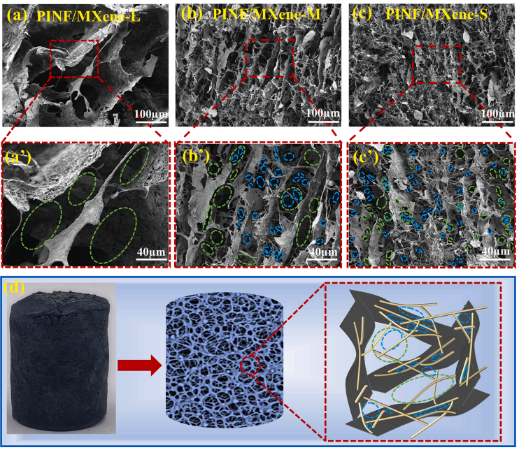

图2. (a, a') MXene/PINF-L、(b, b') MXene/PINF-M和(c, c') MXene/PINF-S的SEM图像;(d) 多级微孔结构的示意图。
图3. (a–c) 3D图,(a′–c′) 2D等高线RL图,以及(a″–c″) MXene/PINF-L、MXene/PINF-M和MXene/PINF-S不同厚度下的RL频率曲线。

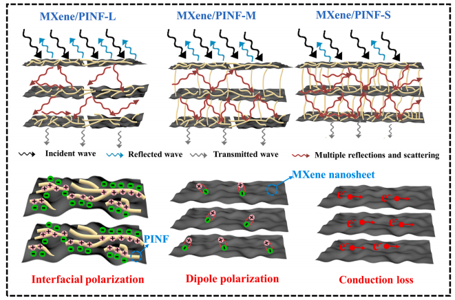

图4. MXene/PINF气凝胶的电磁波吸收机理图。

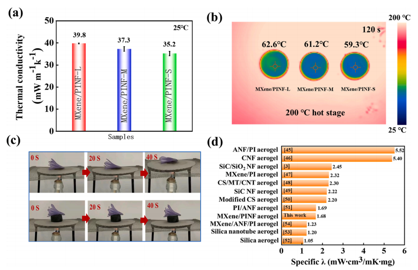

图5. (a) MXene/PINF气凝胶在环境温度下的导热系数; (b) MXene/PINF气凝胶的红外图像;(c) 用酒精火焰加热的非洲百子莲照片;(d)不同气凝胶(ANF:芳纶纳米纤维;NF:纳米纤维;CS:壳聚糖;MT:蒙脱石;CNT:碳纳米管;CNF:纤维素纳米纤维)的隔热性能比较。
