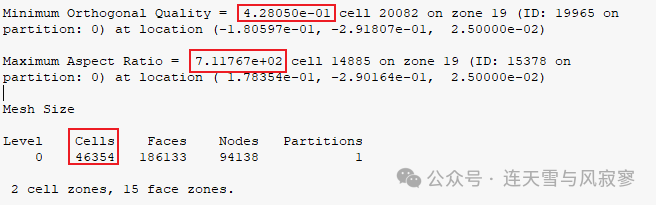

1. 读取网格文件
读取上一篇的网格文件即可,网格读入后可是查看一下网格质量与网格数量,这里说明一下长宽比的问题,这里案例长宽比已经到了711,一般情况下三维模型不要让长宽比大于1000,特别是非存在一些细小缝隙的模型,本案例本来属于二维模型拉伸而来,长宽比主要考虑到满足边界层的要求,是能满足计算要求的。

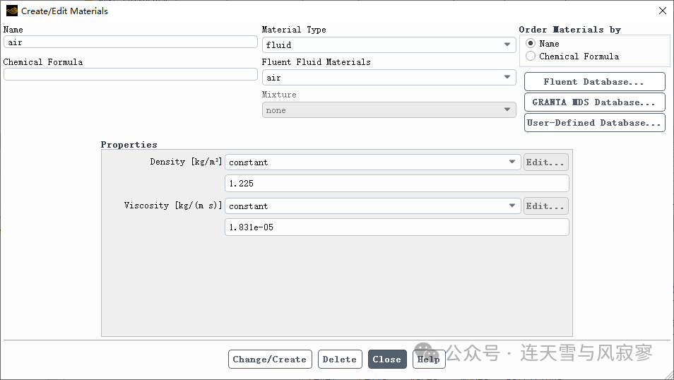

1)流体材料设置
流体材料为空气,密度为1.225kg/m3,动力粘度为1.831e-5kg/(m s)。

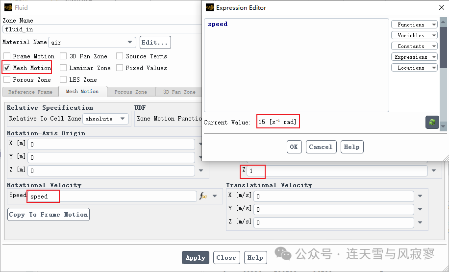

2)计算域设置
风轮选择“Mesh Motion”,转速通过表达式给定,设定为15rad/s,转轴默认(0,0,1)。

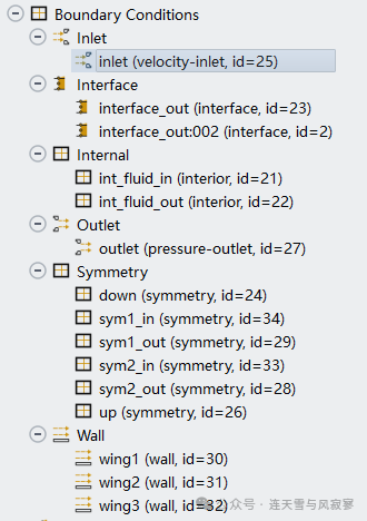

3)边界条件设置
入口给定速度为8m/s,出口给定速度0Pa,进出口的湍流参数保持默认,两侧与上下面均设置为对称面。

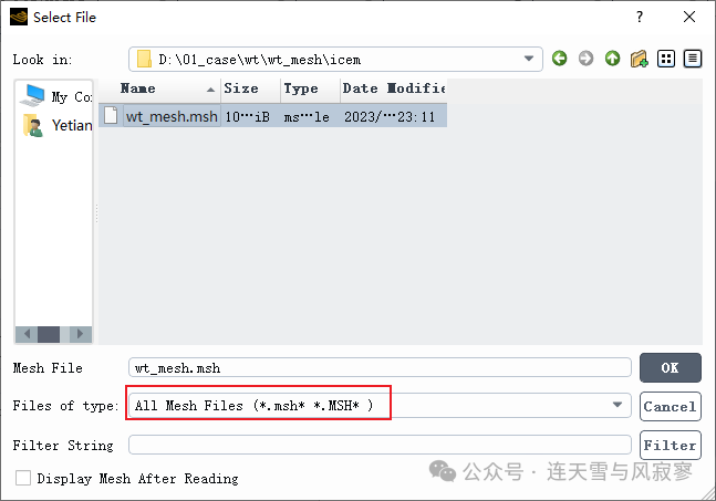

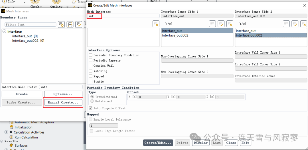

交界面定义,在控制台Console输入:/define/mesh-interfaces/one-to-one-pairing?,输入:n/no,交界面窗口出现“Manual Create”可以手动创建交界面。
垂直轴风力机数值仿真——Fluent计算篇的图6

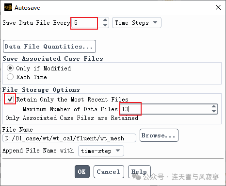

4)初始化与时间/时间步长设置
选择入口进行初始化,时间步长为0.00698132s(每6度一步),总迭代步为360(共计算6圈)。

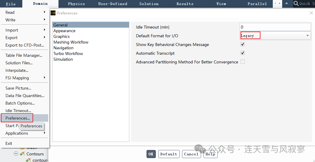

5)案例保存
Perferences中定义好保存类型,选择Legacy,文件格式为.cas,点击保存案例.cas/.dat。
垂直轴风力机数值仿真——Fluent计算篇的图8
