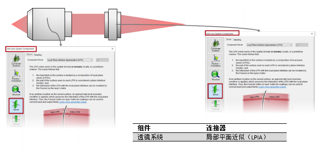

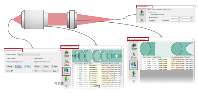

VirtualLab Fusion 构建系统
1. 系统构建模块
高NA显微镜系统分析偶极子源的PSF的图3
2. 组件连接器
高NA显微镜系统分析偶极子源的PSF的图4

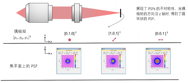

快速物理光学仿真
以场追迹
1. 焦平面上的PSFs
高NA显微镜系统分析偶极子源的PSF的图6
