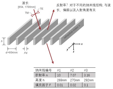

建模任务
VirtualLab:超稀疏介电纳米线栅偏振器的图2

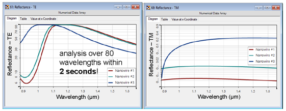

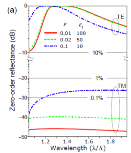

□ 不同结构的反射率vs波长
VirtualLab:超稀疏介电纳米线栅偏振器的图3
参考结果 来自 J. W. Yoon et al., Opt. Express 23, 28849-28856 (2015)
VirtualLab:超稀疏介电纳米线栅偏振器的图4
VirtualLab中用傅里叶模态法(FMM)仿真

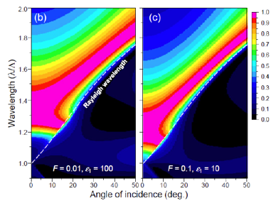

□ 反射率vs波长&入射角
VirtualLab:超稀疏介电纳米线栅偏振器的图6
参考结果来自 J. W. Yoon et al., Opt. Express 23, 28849-28856 (2015)

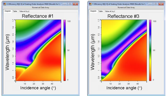

VirtualLab:超稀疏介电纳米线栅偏振器的图7

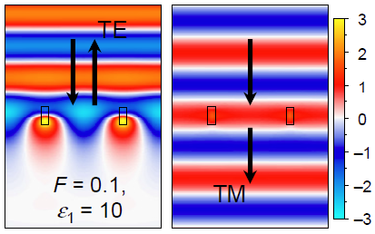

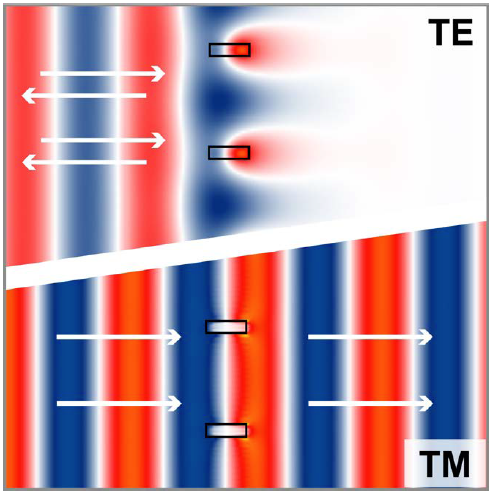

□ 纳米线栅中场可视化
VirtualLab:超稀疏介电纳米线栅偏振器的图9
参考结果来自J. W. Yoon et al., Opt. Express 23, 28849-28856 (2015)

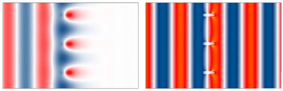

VirtualLab:超稀疏介电纳米线栅偏振器的图10
VirtualLab中用傅里叶模态法仿真(动画)
