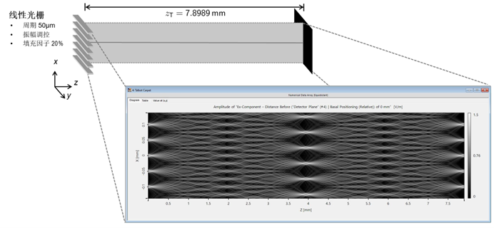

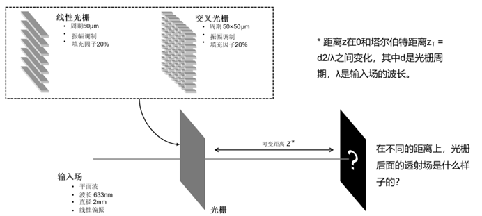

泰伯效应是一种众所周知的近场衍射效应。当周期性结构(例如光栅)被准直光照射时,在光栅后面以一定的规则间隔的位置可以观察到其重建的图像。这些平面之间的特定距离被称为泰伯距离,以1836年首次观察到这种效应的亨利·福克斯·泰伯命名。在这个例子中,我们演示了使用快速物理光学软件VirtualLab Fusion对泰伯效应的建模。

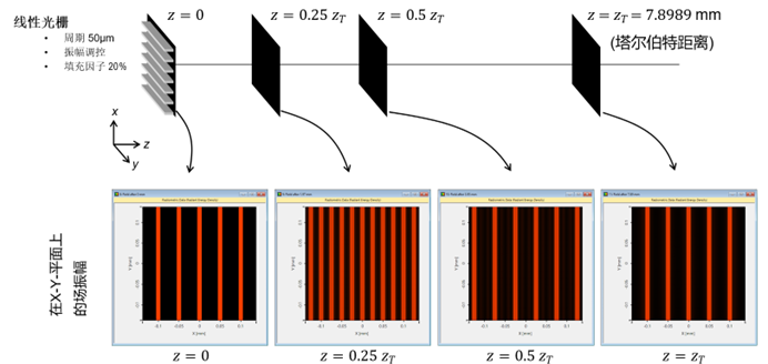

线性光栅后面的场
线性光栅后面的场
线性光栅背后的光场

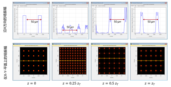

交叉光栅后的光场
交叉光栅后的场
