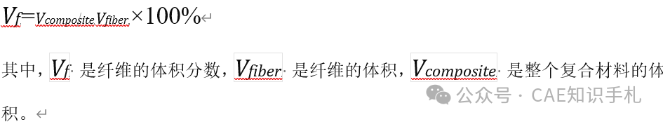

- 计算方法: 计算复合材料中的体积分数通常使用材料的密度和体积来实现。纤维或填料的体积可以通过几何方法或实验测量来确定,然后将其与整个复合材料的总体积相比较。
- 复合材料中的体积分数通常使用以下公式进行计算:
