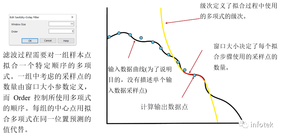

因此,有一些后期处理技巧可能会有所帮助。这里我们只讨论一个这样的工具:Savitzky-Golay滤波器,它通过对一组采样点执行回归算法来平滑局部噪声。在这个例子中,我们讨论了VirtualLab Fusion中这个特性的选项和效果,并以一个绿色LED灯在60 nm带宽下发射的光谱为例进行了测试。

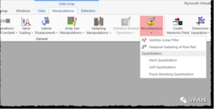

2.如何进入Savitzky-Golay过滤器
对于每个实值数据数组,都可以在下面找到Savitzky-Golay滤波器
操作→
杂项→
Savitzky-Golay过滤器

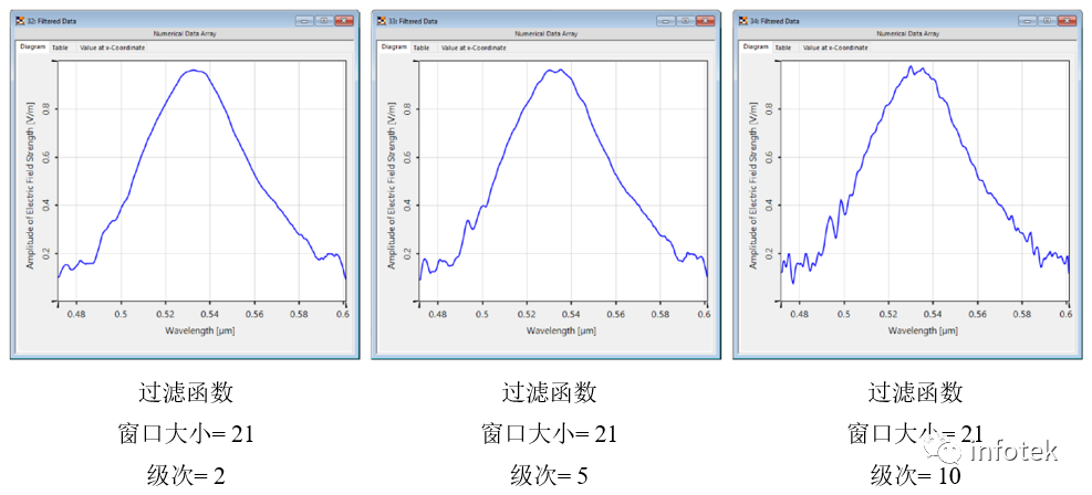

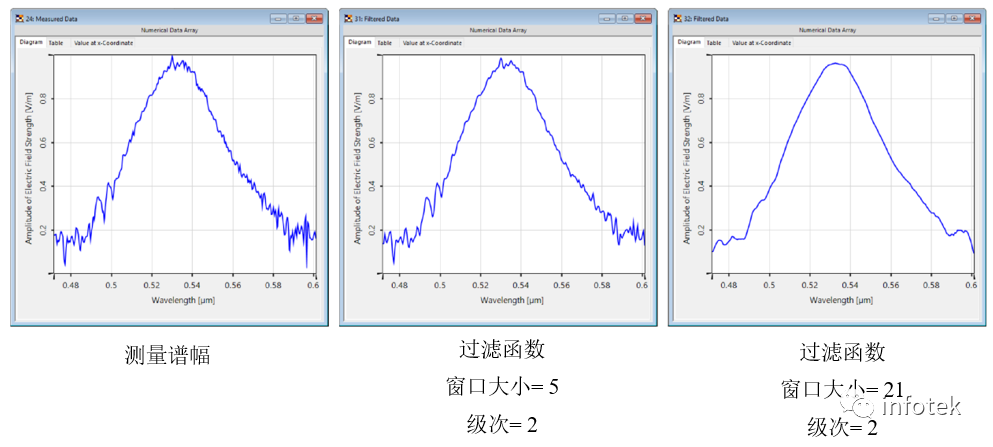

4.影响过滤器-窗口大小
更大的窗口大小导致在拟合过程中考虑更多的采样点,因此曲线更平滑。
VirtualLab:Savitzky-Golay滤波函数的图4
更高的阶数允许更详细的曲线,但反过来也可以保留局部噪声。
VirtualLab:Savitzky-Golay滤波函数的图5

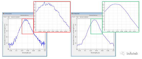

5.局部噪声过滤
VirtualLab:Savitzky-Golay滤波函数的图6

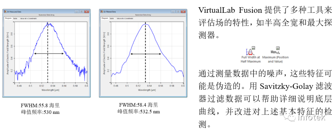

6.FWHM 检测
VirtualLab:Savitzky-Golay滤波函数的图7

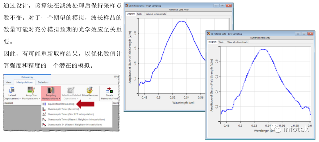

7.等距的重采样
VirtualLab:Savitzky-Golay滤波函数的图8

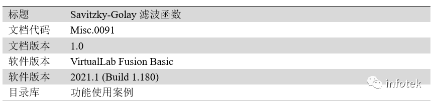

8.文件信息
VirtualLab:Savitzky-Golay滤波函数的图9
