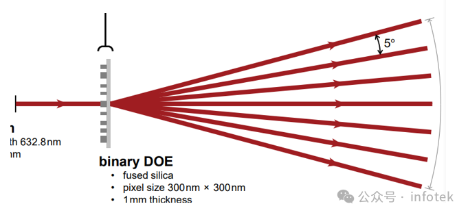

使用近轴近似的衍射1:7×7分束器的初步设计,通过严格分析,进一步优化零阶均匀性和影响

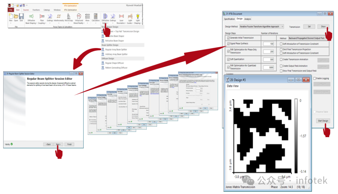

光栅级次分析模块设置

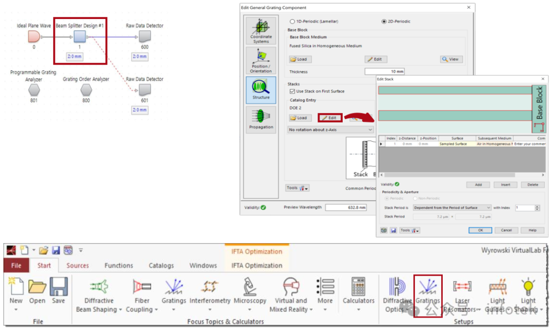

使用常规的分束器会话2编辑器,VirtualLabFusion提供了一个指导工具,允许用户一步一步地指定所有影响分束器设计的参数。
VirtualLab Fusion应用:非近轴衍射分束器的设计与严格分析的图3

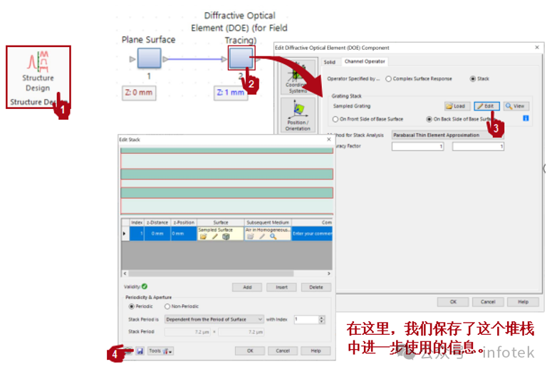

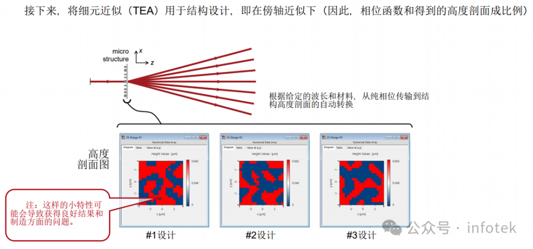

1.通过应用设计带中的结构设计,所得到的传输函数可以转换为结构轮廓。
2.对于此转换,使用了薄元近似(TEA)。因此,所得到的结构与初始相位函数成正比。
3.VirtualLab Fusion提供计算出的形式已经预设在光路中。
4.要在不同的模拟场景中使用这种结构,需要从组件内部获取实际的采样表面或指定的堆栈。

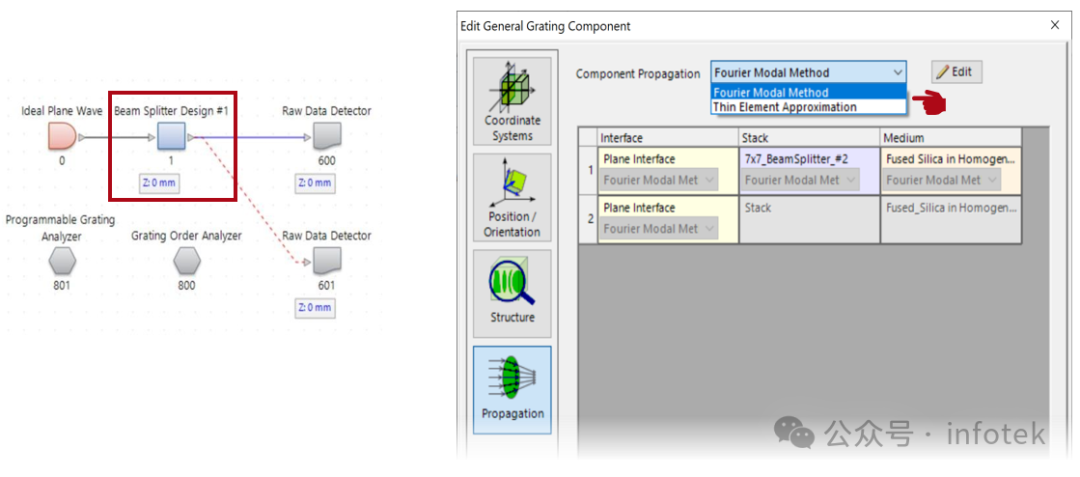

衍射光束求解器-薄元素近似(TEA)
□ 一般光栅组件提供了薄元近似(TEA)和傅里叶模态方法(FMM)作为解决模型给定的光栅。
□  薄元近似通常产生更快的结果,当结构小于波长的5倍,可能有精度问题,。
□  傅里叶模态方法允许一个严格的模拟,但需要更高的数值计算。

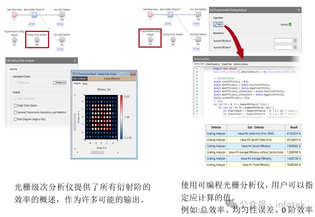

光栅级次和可编程光栅分析仪
VirtualLab Fusion应用:非近轴衍射分束器的设计与严格分析的图7

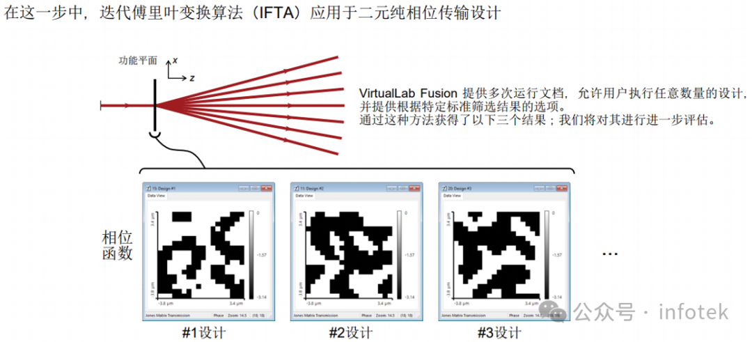

通过这种方法获得了以下三个结果:我们将对其进行进一步评估。
纯相位传输设计
VirtualLab Fusion应用:非近轴衍射分束器的设计与严格分析的图8

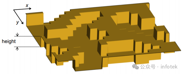

结构设计
VirtualLab Fusion应用:非近轴衍射分束器的设计与严格分析的图9

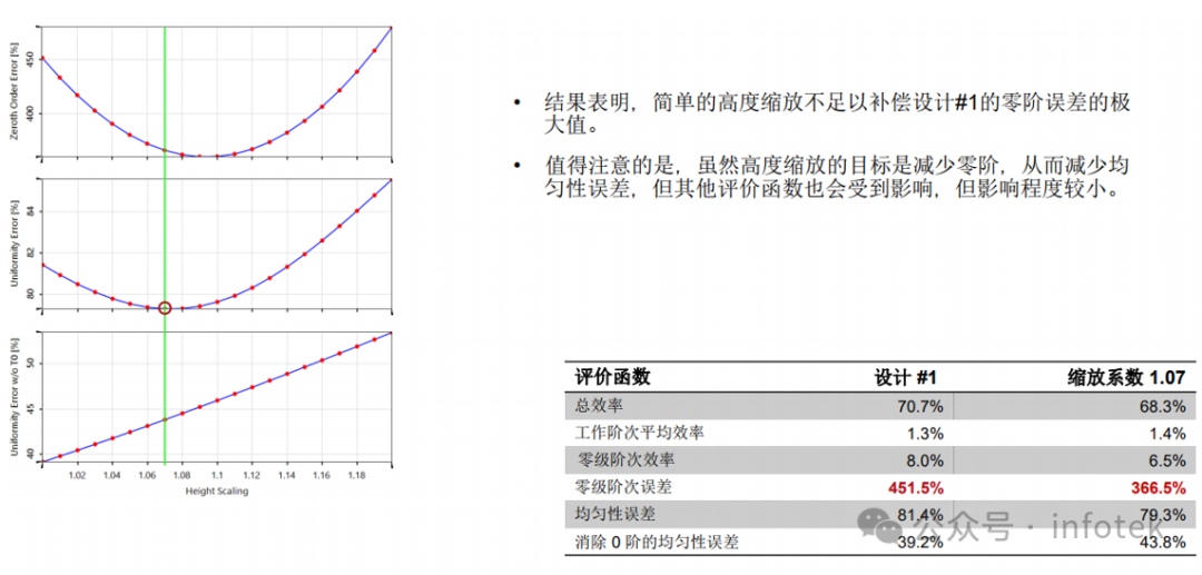

•高度剖面的缩放对零阶有很大影响。
•可以利用这一点来纠正零阶不期望的效率,从而改善均匀性。
•参数运行是执行此类调查的最佳工具。
VirtualLab Fusion应用:非近轴衍射分束器的设计与严格分析的图10

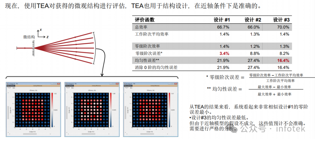

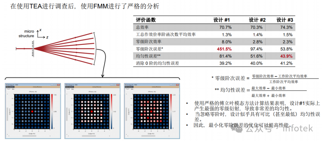

使用TEA进行性能评估
VirtualLab Fusion应用:非近轴衍射分束器的设计与严格分析的图11
使用FMM进行性能评估
VirtualLab Fusion应用:非近轴衍射分束器的设计与严格分析的图12

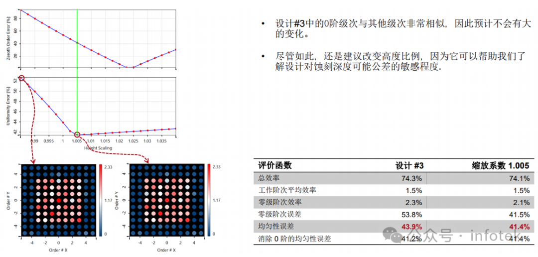

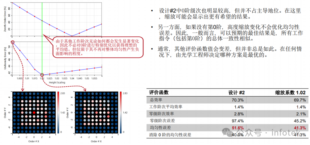

进一步优化–设计#1的零阶阶次优化
VirtualLab Fusion应用:非近轴衍射分束器的设计与严格分析的图13
进一步优化–设计#2的零阶阶次优化
VirtualLab Fusion应用:非近轴衍射分束器的设计与严格分析的图14
进一步优化–设计#3的零阶阶次优化
VirtualLab Fusion应用:非近轴衍射分束器的设计与严格分析的图15
