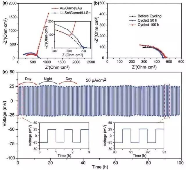

图三:固态对称电池的电化学测试。
a) EIS阻抗图;
b) 循环前和循环过程中的EIS阻抗图;
c) 锂锡/石榴石/锂锡对称电池在嵌入-脱出循环中的电压分布图。

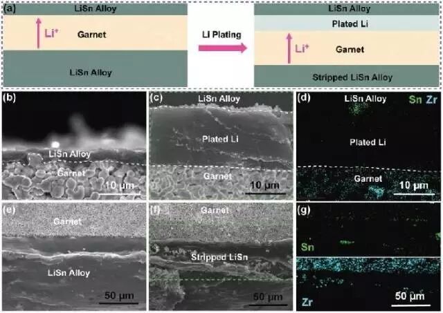

图四:嵌锂-脱锂过程中锂锡/石榴石/锂锡对称电池的形态和表面表征。
a) 对称电池的示意图;
b) 锂锡合金涂覆石榴石前的SEM截面图;
c) 锂锡合金涂覆石榴石后再嵌锂的SEM截面图;
d) c图中的EDS图;
e) 锂锡合金涂覆石榴石前的SEM截面图;
f) 锂锡合金涂覆石榴石后再脱锂的SEM截面图;
g) f图中的EDS图。

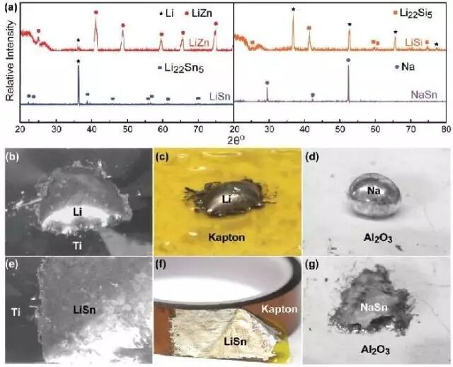

图五:不同基底上熔接的合金。
a) 有良好浸润性的二元合金XRD图;
熔融锂熔接在b)钛箔和c)聚酰亚胺薄膜上;
d) 熔融钠在氧化铝基底上;
熔融锂锡合金涂覆在e)钛箔和f)聚酰亚胺薄膜上;
g) 熔融钠锡合金熔接在氧化铝基底上。
