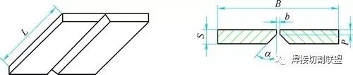

(2)试件尺寸及坡口形式 试件尺寸为300mm×125mm×12mm,采用V形坡口单侧30°±1°,打磨钝边0.5~1mm,如图1所示。
图1 试件尺寸及坡口形式
注:L=300mm;B=250mm;S=12mm;α=30°±1°;b、p自定。

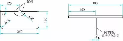

(3)障碍板夹具要求  具体要求如图2所示。
图2 障碍板夹具

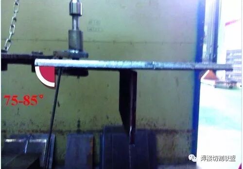

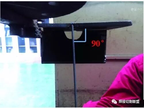

(2)焊条角度 焊条角度与焊接方向夹角75°~85°,与试件两侧夹角为90°,如图3所示。
图3 焊条角度

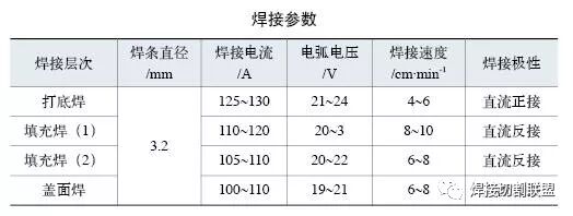

(3)焊接参数 对试件拟定的焊接参数如附表所示。

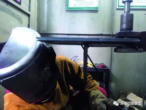

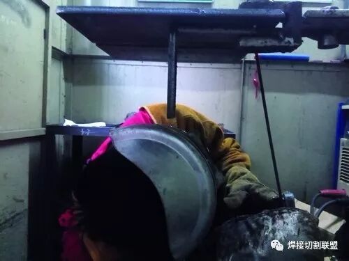

(1)打底焊 采用直流正接灭弧法,起弧焊接时必须把头部偏移到障碍前方即始焊端方向,在定位焊处引燃电弧后,稍作停顿,对试件进行预热,然后把电弧迅速向上送进,当听见“噗噗”的声音,证明坡口熔透,根部焊道形成良好,熔池方向形成0.5~1mm的熔孔时,焊条向前或向下迅速拉断电弧,观察熔池冷却到一半时,再次引燃电弧,焊条送进的位置在熔池的1/2处,焊条不做任何摆动,焊条送到位置后保持一定的燃弧时间。如此反复焊接,第一根焊条燃烧完后焊道长度大概在7~10cm。第二根焊条准备焊接时应将头部移到障碍的后端,视线从障碍的孔洞观察熔池,焊条角度略有变化,前后角度70°~75°,左右焊条角度不变,如图4所示。灭弧方法同第一根焊条一致,在过障碍时焊条角度向后偏移过大容易产生收弧缩孔,在收弧时快速连续灭弧两到三次减缓熔池冷却速度,以减少出现缩孔几率。出现缩孔时须采用自制工具剔除或锯掉。
图4 焊接时焊工视线位置

(3)在通过障碍时,焊接过程中焊工要实时调整焊接姿势,以保证良好的焊接视线。
