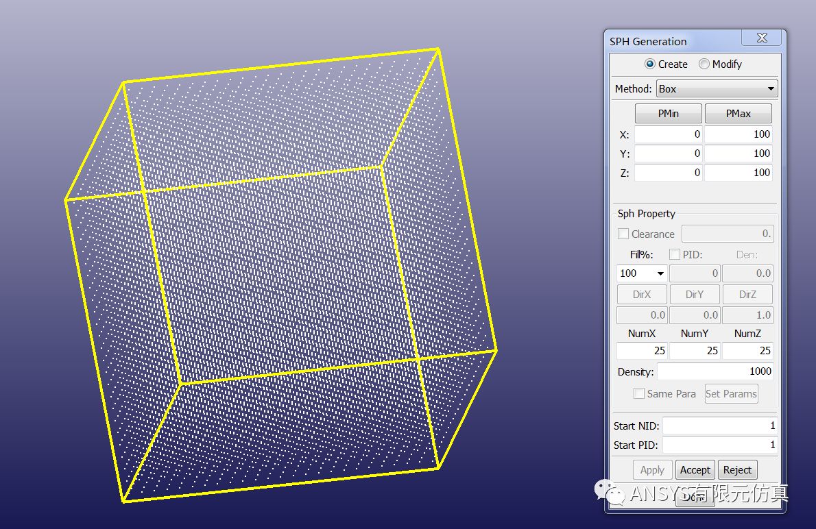

  1.直接生成
ls-prepost中用SPHGEN命令直接生成,生成方式选择box,输入SPH粒子所占的空间坐标。
XYZ 3个轴的起始坐标点,坐标终点分别填入,该坐标可以用全局坐标或自定义的坐标。一般来说在lspp中的坐标操作均以全局坐标为主,局部坐标运用的很少,离子的密度填在numXYZ处,就是XYZ轴方向有几个粒子。这个是生成的在100mm3的空间内分布的例子。用这种方式建模不方便,在模型复杂情况下不容易进行操作。一般不采用这种方法。

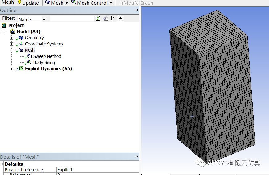

这里需要注意,SPH粒子如果通过网格生成,网格一定要是六面体网格才行,普通的四面体网格虽然能生成粒子,但是在计算的时候由于粒子分布不均匀会导致计算结果不准确。
一般我在workbench中做前处理,将要转化成SPH粒子的单元用sweep方式划分网格。
   注意,生成SPH粒子后原网格需要手动删除

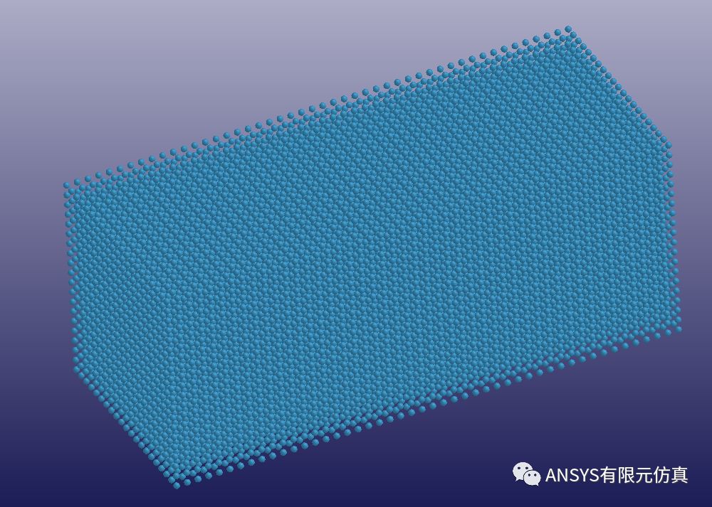

最终生成的SPH粒子

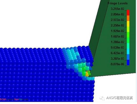

1.切削仿真

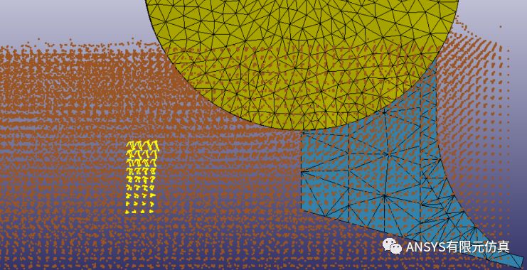

3.土壤仿真

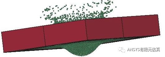

4.爆炸
