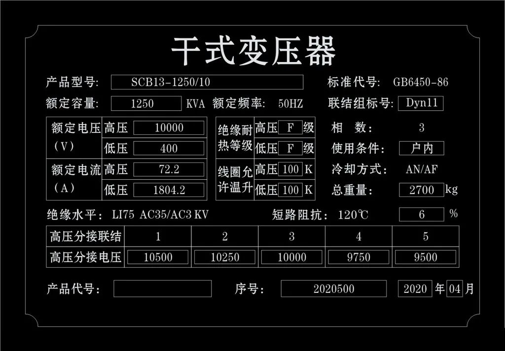

话说某工厂,为了扩大产能,新增了一台10/0.4KV/1250KVA的动力变压器,具体参数如下图所示。根据用电要求,需新增10KV高压开关柜和低压电容补偿柜,于是采购经理小武开始向相关厂家询价。
神操作!工程师需要计算一个小时,小哥1分钟搞定!的图2

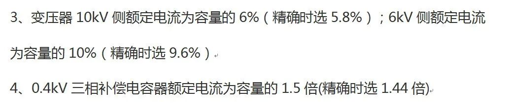

根据变压器铭牌数据可知:
变压器容量为1250kVA
变压器短路阻抗为6%

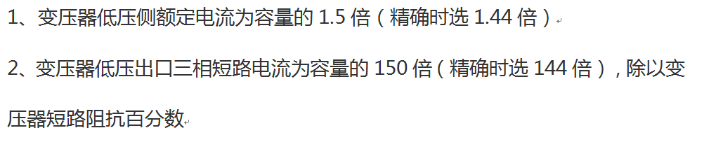

小哥的估算结果:
低压侧额定电流:Ie=1.5*1250=1875A(铭牌上是1804.2A)
高压侧额定电流:I=1250*6%=75A(铭牌上是72.2A)
低压短路电流:Ik=1250*150/6=31250=31.25kA

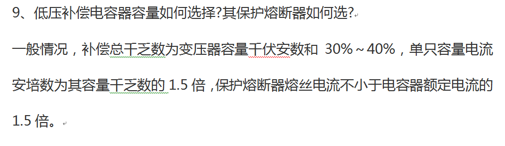

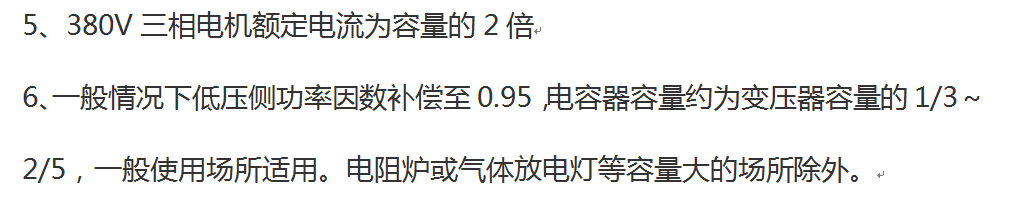

低压电容补偿容量:Q=1250*1/3=420kVar
高压电流互感器选:75/5
低压电流互感器:2000/5或者2500/5
断路器选断流能力不小于35kA即可
补偿电容器柜两台,一台200kVar,一台220kVar

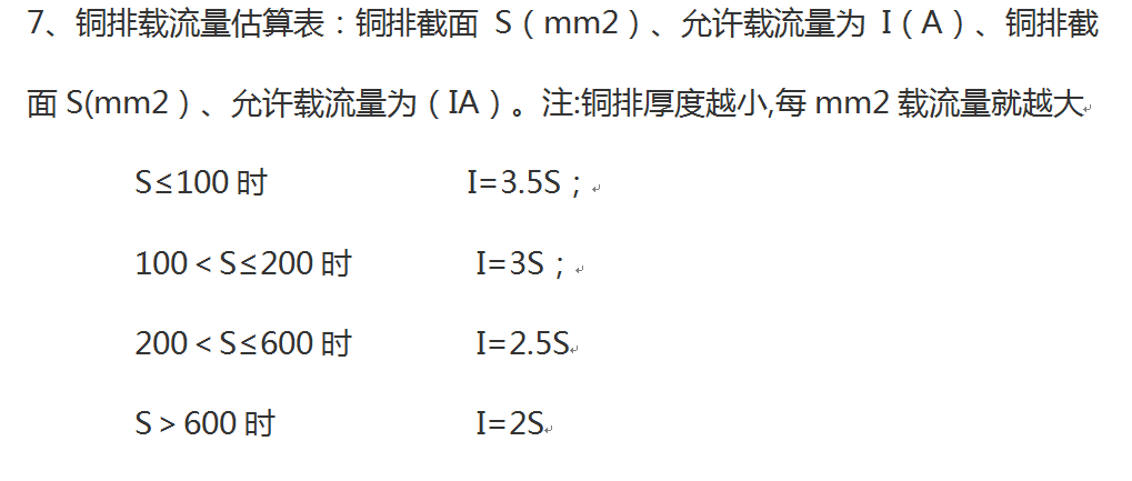

电气实用速算法
神操作!工程师需要计算一个小时,小哥1分钟搞定!的图4
神操作!工程师需要计算一个小时,小哥1分钟搞定!的图5
神操作!工程师需要计算一个小时,小哥1分钟搞定!的图6
神操作!工程师需要计算一个小时,小哥1分钟搞定!的图7
神操作!工程师需要计算一个小时,小哥1分钟搞定!的图8
神操作!工程师需要计算一个小时,小哥1分钟搞定!的图9
神操作!工程师需要计算一个小时,小哥1分钟搞定!的图10
注:若高压电流互感器动稳定不符合要求时,可加大变比或另选电流互感器。
