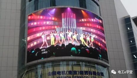

三相电流平衡,三相电流矢量角度相差120度,三相可以相互抵消,零线电流为零。LED显示屏为开关电源供电,开关电源对电网产生很大的3次谐波电流(三次谐波电流),3次谐波电流为零序湝波电流,三相矢量角度一致,所以3次谐波电流向零线叠加。通常开关电源的3次谐波电流含量在55%~80%之间,使LED显示屏出现一些奇怪的现象:“相线电流比零线电流小很多/零线电流接近相线电流之和”。
开关电源为典型的谐波源,其谐波含量非常高,其波形为断续的尖峰波。由于一般使用的开关电源容量较小(典型的案例为手提电脑的电源),并没有引起足够的重视。但如果大量的开关电源同时工作,其产生的谐波将不可忽视,如果不加以处理,可能对供电网造成污染,对同一网内的其他设备产生不可预知的危害。
常规三相近似平衡的负荷,其零线的正常电流一般小于相电流的30%。显示屏系统无论怎么配置负荷分布,由于显示画面的变化,终会带来瞬时三相不平衡。加之谐波电流的影响,其零线的电流可以达到相电流的280%。
