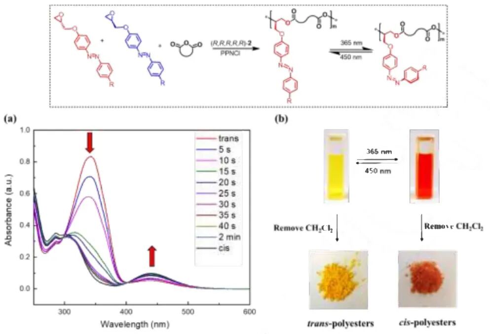

偶氮苯是一种常见的光开关分子,其能在外界刺激(主要是光和热)下发生trans(反式)-cis(顺式)和cis-trans的可逆互变异构化,在储能、生物、材料领域有着重要的应用前景。本文中,研究者们利用其优异的互变异构特点,开发出具有结晶态-无定形态可逆转换的聚合物。

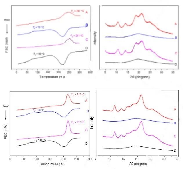

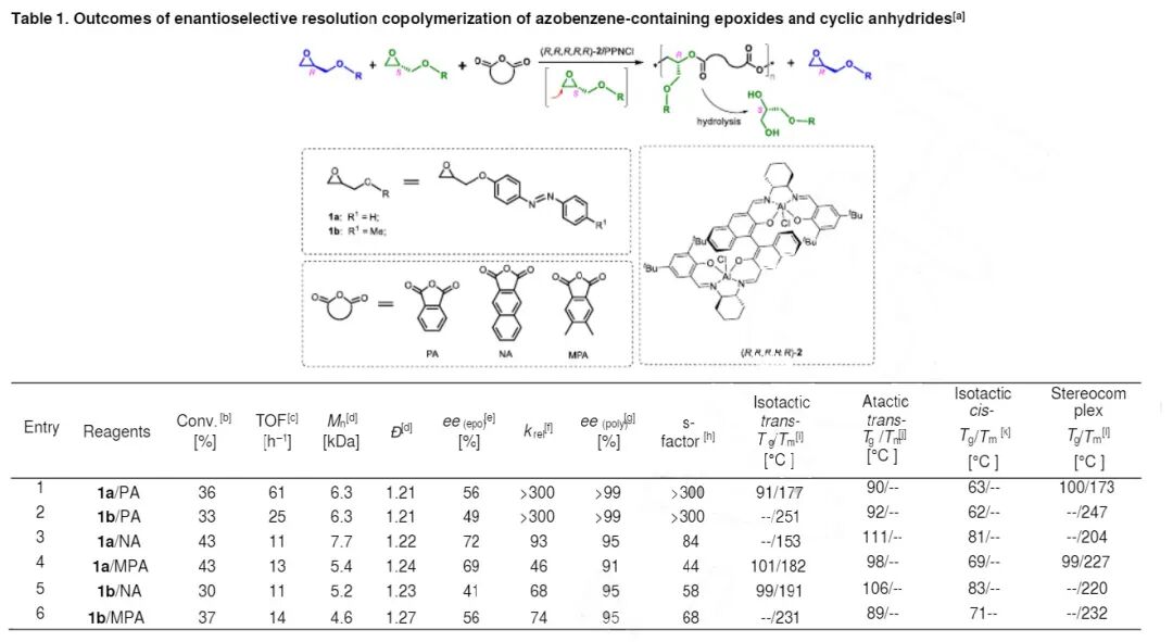

作者首先利用双金属SalenAl(III)Cl/PPNCl所组成的催化体系进行外消旋偶氮苯基环氧烷烃与环状酸酐的对映选择性 交替共聚反应,制备出立构规整度高达>99%的聚合物。而后作者研究了偶氮苯顺式-反式构型对聚合物热性质的影响。反式结构的立构规整性聚合物都具有结晶性,熔融温度介于153-231 ℃之间。将聚合物溶于DCM,由365 nm光照后,抽干溶剂,此时所制备的聚合物变成了顺式为主,顺式占比可达96%。DSC测试表明顺式构型立构规整性聚合物不具有结晶性,仅会在80 ℃呈现cis-trans巨大的放热峰。闪速DSC测试表明,顺式聚合物具有68 ℃的玻璃化转变温度。(小编不禁感叹:没钱真的做不起科研,有兴趣的小伙伴可查询闪速DSC价格。)而后作者将聚合物再次溶于DCM,以450 nm光照射,顺式聚合物又可变为反式聚合物,并再次呈现出结晶性。

不仅如此,研究者们发现相反构型的立构规整性聚合物能够形成热性质更加优异的立体复合物。以poly(1a-alt-MPA)为例,无规聚合物仅具有92 ℃的玻璃化转变温度,而立构规整性聚合物则具有182 ℃的熔融温度,其XRD表征显示出较弱的衍射峰信号。将相反构型的聚合物共混后,可行成热性质更加优异的聚合物,聚合物熔融温度高达227 ℃,比单一构型的聚合物高了45 ℃。更为重要的是,立体复合物也能够实现结晶态-无定形态的可控转变。将反式立体复合物进行365 nm光照后,聚合物会变为顺式,而相反构型的顺式聚合物难以形成立体复合物,进而仅表现为单一构型聚合物的无定形态特点。无定形态的顺式聚合物在450 nm光照后,又可重新变为反式构型,呈现出立体复合物的性质,即结晶态,熔点为227 ℃。
