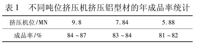

每个铝材厂都有一系列挤压机型,各厂家根据产品的挤压比、冷床长度、制品外接圆直径、挤压筒长度和直径等,合理确定制品将在哪台挤压机上生产。实践证明,同样规格的制品放在不同吨位的挤压机上生产时,由于挤压系数不同,对制品的组织、性能和生产效率有很大影响,其成品率也会产生差异。根据2009年一年中某企业生产统计,三种不同吨位挤压机的年平均成品率范围如表1所示。
提高铝型材挤压生产成品率的工艺方法的图2

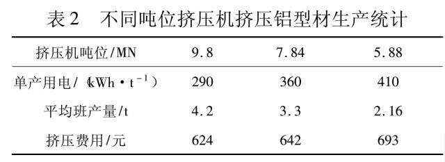

表1中可以看出,挤压机的吨位较大、挤压系数较大时,其成品率较高,而其挤压费用见表2,
提高铝型材挤压生产成品率的工艺方法的图3
从表2中可以看出,挤压费用并没有升高。所以,挤压生产时,适当提高挤压系数,不仅可以获得力学性能和组织良好的制品,同时可以提高成品率,降低型材的生产费用。

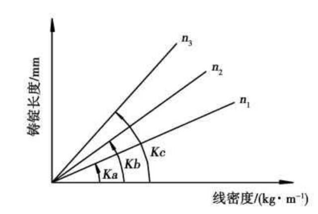

对于某一台挤压机来说,其使用铸锭的直径d是确定的,客户对制品的定尺长度Ld要求也是确定的,压余长度Ly通常取15mm—30mm,切头或切尾长度二者相等,一般选定在0.2m—0.8m,倍尺数n根据挤压筒长度、型材线密度、冷床长度确定,这样就只有型材的线密度m1是变化的,因此,铸锭长度L是线密度m1的函数,二者成线性关系。
提高铝型材挤压生产成品率的工艺方法的图5
图1是关于L-m1,曲线图,压余长度Ly是截距,而K就是L-m1直线的斜率。对于一台挤压机的同一个挤压筒来说,当倍尺数n变化时,只是L-m1,直线的斜率K从Kn发生变化。
对于挤压机上的某种制品,将定尺长度Ld、倍尺数n、切头切尾长度Lq、压余长度Ly、确定后,代入公式,可以方便迅速地画出每台挤压机上制品线密度m1与铸锭长度L的关系图(如图1所示)。关系图画起来快捷方便,只需计算出一个点,将它与截距点相连就是棒长和线密度的对应关系图,在图上可以准确查出铸锭长度与型材单根重量的对应关系。关系图清晰直观。有这样一张图,再利用长铸锭加热炉的剪切装置可以准确的剪出所需长度的铸锭。

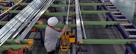

2.4使用夹持垫,减少切头切尾长度
型材挤压冷却后要通过张力矫直来消除型材弯曲、拧扭等缺陷。大部分企业仍采用拉直机张力矫直,但关键问题是由于型材品种多、矫直工嫌操作麻烦,很多企业没有使用夹持垫,直接用钳口夹扁型材两头,造成拉伸后型材的两头变形长度往往在0.4m~1.2m,截面大的型材变形长度还要长些,变形部分必须切掉,否则无法去掉型材因拉直而产生的截面变形,这样就使几何废料增加、挤压成品率下降。
夹持垫可以使用硬木或铝块制成,根据型材的截面形状运用成组技术进行分组,尽量减少夹持垫的数量,增加夹持垫的通用性,如图2所示。三种规格的型材可以使用同一种夹持垫。

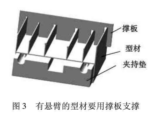

对于悬臂较长又有封闭截面的型材,矫直夹持时在封闭腔内塞入夹持垫的同时,悬臂部分也要用撑架支撑〈见图3),减少型材拉伸时长度方向沿截面上的变形量。
提高铝型材挤压生产成品率的工艺方法的图7
使用夹持垫后,型材的切头、切尾大大缩短,一端切掉长度一般在0.15m~0.4m之间。假设每班可挤压倍尺数为3的线密度0.5kg/m的型材420根,使用这种方法共可减少废料210m~420m、105kg~210kg,比不使用夹持垫时成品率可提高1.9%~3.8%,其经济效益相当司观。
