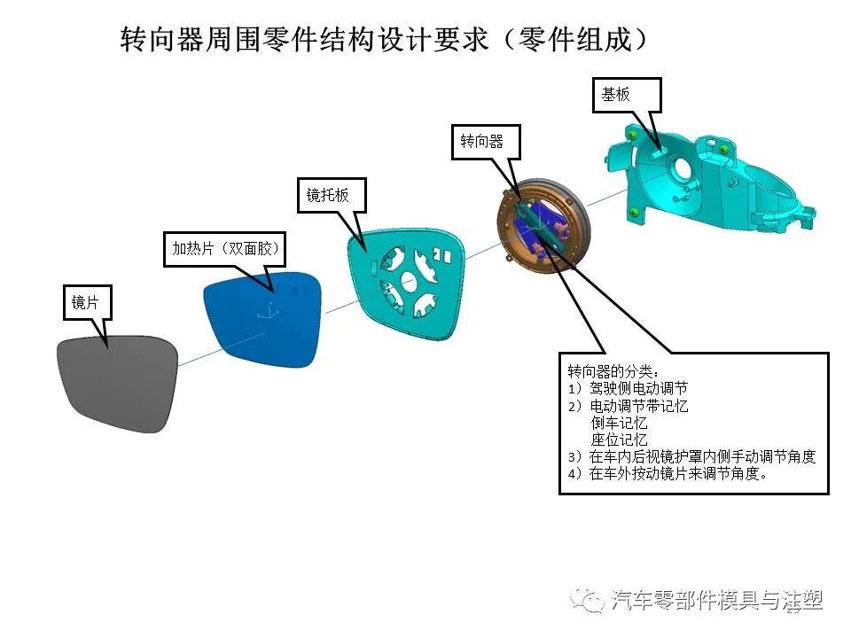

1后视镜是一种由镜片、保持部分、支持安装部分(包括缓冲机构)等几部分组成的,能在规定的视野内,映出汽车后方清晰图象的装置。

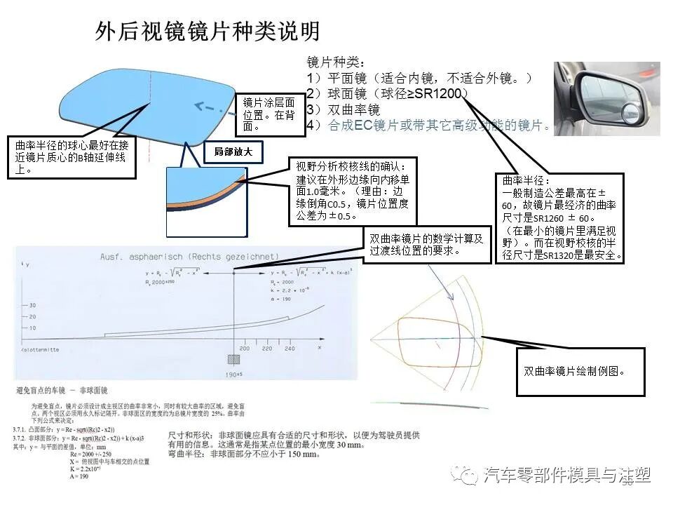

 C、以镜面结构分,不同的镜面结构用途不一样。
       一般后视镜镜面主要有两种,一种是平面镜,顾名思义镜面是平的,表面曲率半径R无穷大,根据光的反射规律,这种镜面可得到与目视大小相同的映像,这种平面镜常用做内后视镜。另一种是凸面镜,镜面呈球面状,具有大小不同的曲率半径,它的映像比目视小,但视野范围大,这种凸面镜常用做外后视镜和下后视镜。轿车及其它轻型乘用车一般装配外后视镜和内后视镜,大型商用汽车(大客车和大货车)一般装配外后视镜、下后视镜和内后视镜。

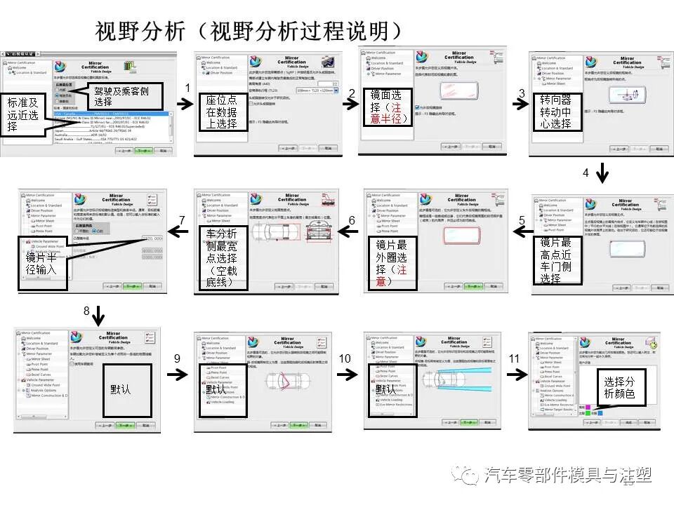

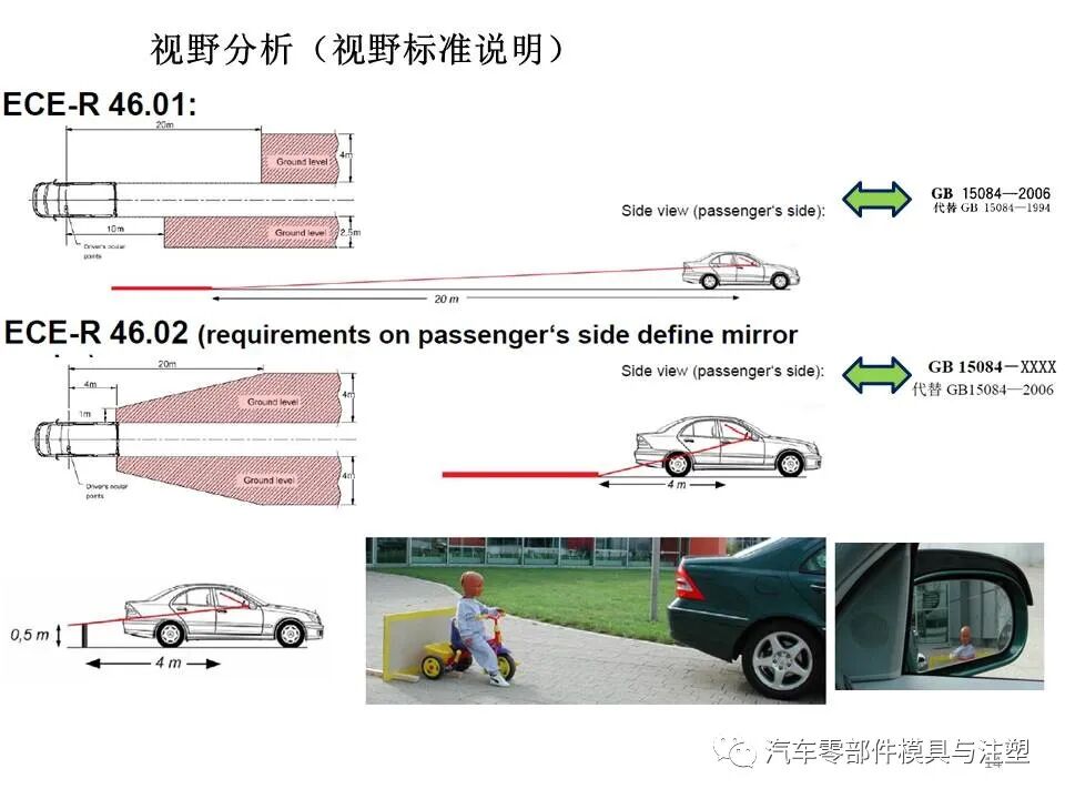

3、关于后视镜的视野问题。(详见后面介绍)

后视镜有一个反射率指标,反射率越大镜面反映的图像越清晰。
反射率的大小与镜面反射膜的镀层材料以及镀层位置有关:镜片外表面镀膜,一般用铬为材料,反射率较低,最小反射率为40%镜片内表面镀膜,一般用银、铝为材料,反射率较高,最小反射率为80%
高反射率在一些场合会有副作用,例如夜间行车在后面汽车前大灯的照射下,经内后视镜的反射会使驾驶者产生眩目感,影响行车安全。因此内后视镜一般采用棱形镜,虽然镜面也是平的,但其截面形状是棱形,它利用棱形镜的表面反射率与里面反射率不一样的特点,达到无眩目要求。白天采用反射率为80%的银质或铝质里面反射膜,晚上则用反射率只有4%左右的表面玻璃。为此,晚上只需略为将白天位置的内后视镜转动一下角度就行了。

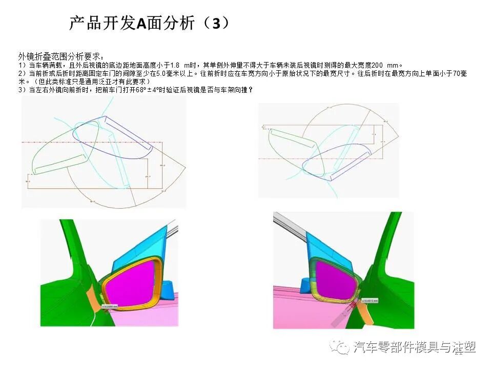

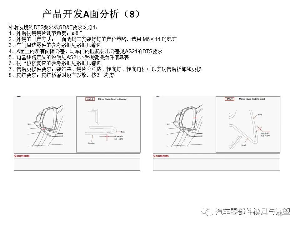

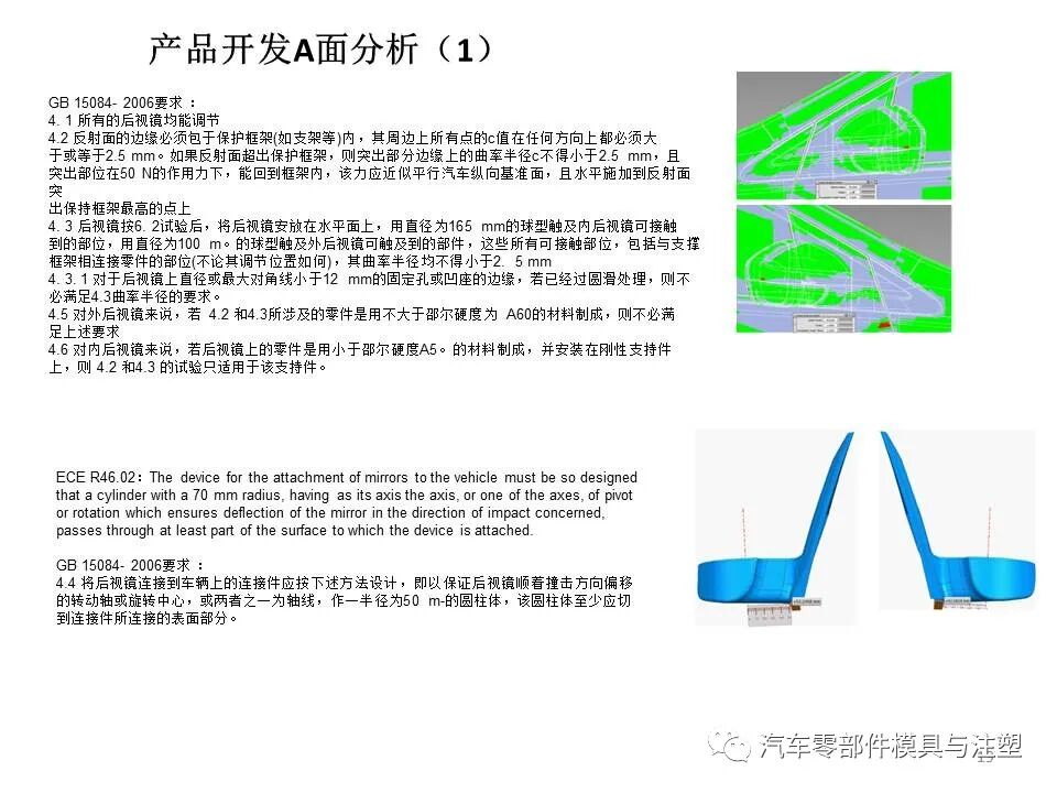

5、对于外后视镜的基本要求:
外后视镜外形轮廓不但影响到车身的外观,也影响到车身尺寸,行业标准有轿车外后视镜的安装位置不得超出汽车最外侧250毫米的规定。同时,由于一般轿车的速度提高,风阻和噪声是一个重要问题,因此外后视镜外形轮廓要符合空气动力学,用园滑的线条尽量减少风阻及风噪。

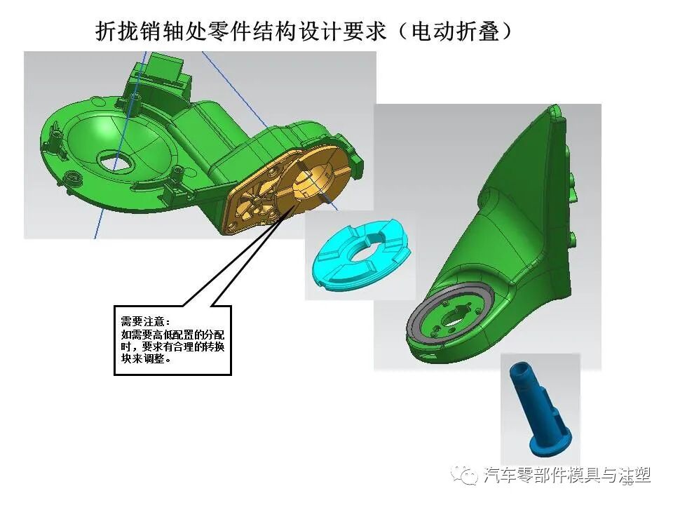

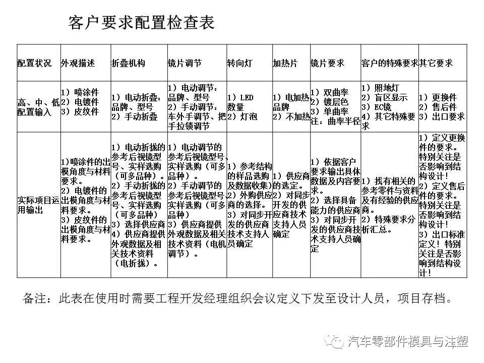

外后视镜的控制方式有电动式和手动式。电动式外后视镜的镜片后面装有驱动机构,它由小型可逆式直流电动机、减速齿轮、电磁离合器组成,驾驶者在车内控制开关对外后视镜进行上下左右调整,调整范围30度以内,并可以折叠。手动式外后视镜多采用杠杆式,也有软轴式。驾驶者在驾驶座上摆动车门上相应的小手柄,即可上下左右调整镜面角度,这种手动后视镜的结构比较简单,一般装配在经济型轿车上。

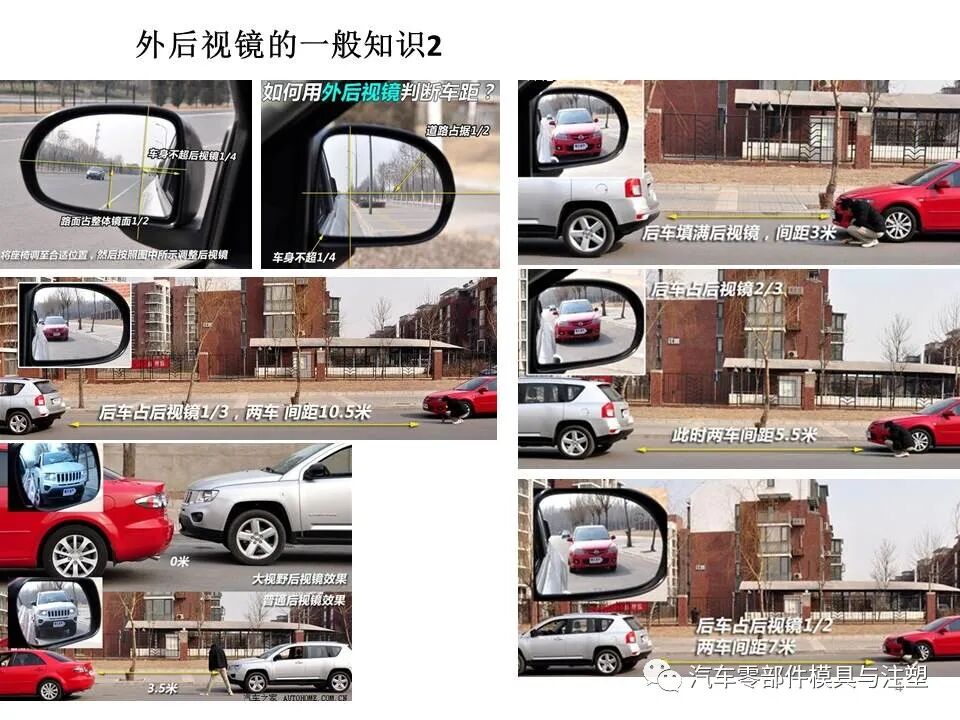

二、关于后视镜的正确使用位置:
1、内后视镜:左、右位置调整到镜面的左侧边缘正好切至自己在镜中影像的右耳际,这表示,在一般的驾驶情况下,从中央后视镜里是看不到自己的,而上、下位置则是把远处的地平线置于镜面中央即可。
2、左侧外后视镜:上、下位置是把远处的地平线置于中央,左、右位置则调整至车身占据镜面范围的1/4
3、右侧外后视镜:因为驾驶座位于左侧,因此驾驶人对车耳右侧的掌握不是那么容易,再加上有时路边停车的需要,在右侧后视镜在调整上、下位置时地面面积要较大,约占镜面的2/3。而左、右位置则同样调整到车身占1/4面积即可。
