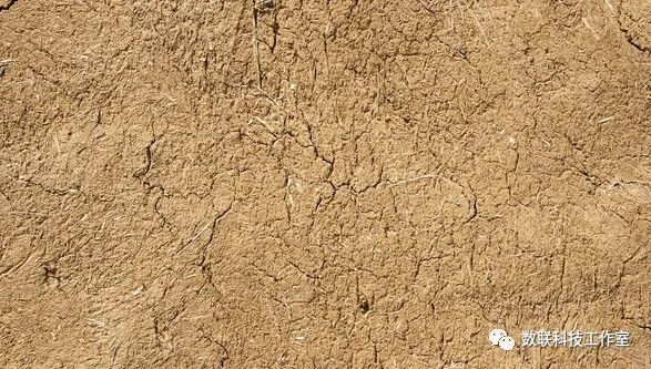

复合材料这个概念并不新鲜,人类很早就开始使用复合材料,如古代使用的土坯砖就是由黏土和稻草(或麦秆)组成;此外,我们熟知的钢筋混凝土、胶合板等,都是复合材料。

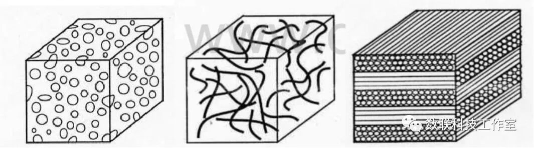

复合材料按照增强材料的形式,大致分为3类:
  • 颗粒增强复合材料,包括非金属颗粒+非金属基体(如混凝土)、金属颗粒+非金属基体(如固体火箭剂)和非金属颗粒+金属基体(金属陶瓷);
  • 纤维增强复合材料,由于纤维比块状同样材料的强度大得多,通过纤维增强,可极大提升比刚度和比强度;其中纤维通常有碳纤维、玻璃纤维、硼纤维、芳纶纤维等;基体通常有树脂基体、金属基体陶瓷基体和碳基体等;此外,纤维增强复合材料按纤维形状、尺寸可分为连续纤维、短纤维和纤维布等;
  • 层合复合材料,通过两层或多层不同的复合材料形成。
