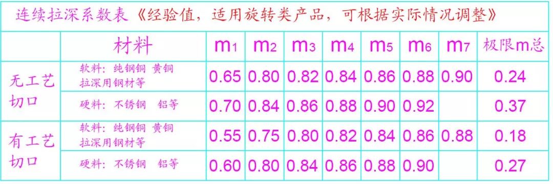

常见拉伸材料连续拉伸系数
连续“拉伸”次数计算、毛坯及工艺料带确定,深度技术揭秘的图1
以上拉伸系数只为计算拉伸次数使用,其使用需配合公式。在表最后一栏为材料的极限拉伸系数,也就是拉伸不能低于该数值。
拉伸系数关系是按拉伸直径来进行衡量,具体关系公式:M=d/D
连续“拉伸”次数计算、毛坯及工艺料带确定,深度技术揭秘的图2
例:
毛坯为50的不锈钢材料在有工艺缺口的情况下,第一次拉伸直径最小不能低于多少?
根据关系公式:M=d/D
d=M*D=50*0.6=30
如果初次拉伸直径小于30则会出现拉伸不到位或者拉破的情况。

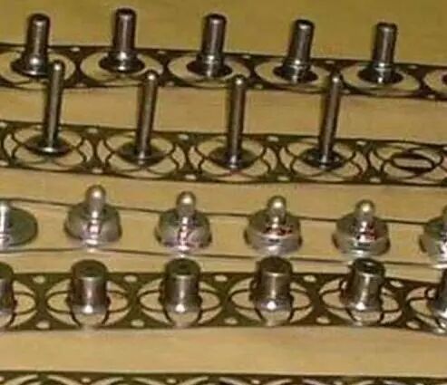

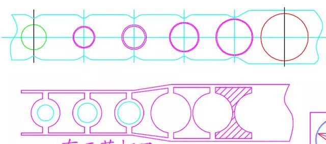

对于连续模拉伸件工艺设计中的具体选择带料形式,常见有两种不同的方案,但其使用范围相差较大。选择需仔细甄别,如下:
连续“拉伸”次数计算、毛坯及工艺料带确定,深度技术揭秘的图4
上无工艺切口、下有工艺切口

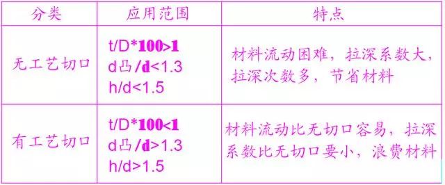

连续“拉伸”次数计算、毛坯及工艺料带确定,深度技术揭秘的图5
带料连续拉深的分类和应用

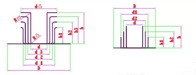

拉伸凸、凹模结构参数设定
圆弧大小取值原则
首次拉伸时,因为材料拉动较大,尽量使用相对大的R为好。一般R凸=4-8t,R凹=3-5t,然后逐渐减少产品要求圆弧。建议在设计时尽量取较小值,方便调试模。
当产品R出现极限状况R凸<2t,R凹<t时,必须保证在不改变拉伸直径的前提下将R进行缩减。
