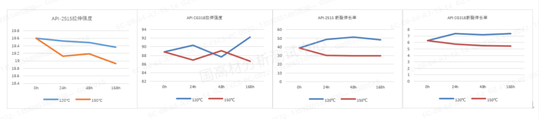

实验中对两种样品分别用120℃和150℃进行老化,并在固定时间取样进行拉伸测试,测试结果如下:
技术研究 | 没想到这种方法做拉伸测试,塑料老化寿命差异这么大的图1
图1 不同温度下老化后拉伸强度
从测试结果来看,A(普通改性)随着老化时间的增加,拉伸强度越来越低,温度越高,降低的速度和幅度越大;同时在老化168h内,断裂伸长率变化不大。B(玻纤增强)在120℃老化168h内,拉伸强度在一定的范围内(±5MPa)波动。老化后,断裂伸长率无明显变化,150℃老化比120℃老化后断裂伸长率较低一些。

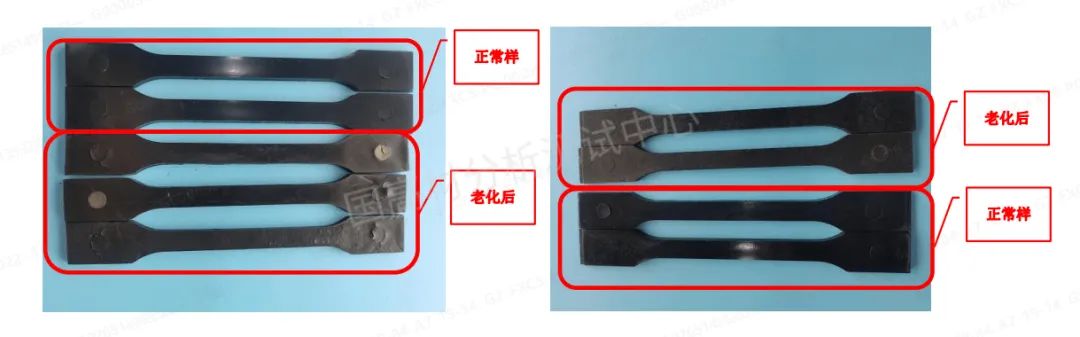

在150℃老化600h以后,两种样品均出现了分化现象,玻纤增强料B出现浮纤,但是表面较为平整;普通改性A出现了分层现象,样条粉化严重,表面不平整,出现较多裂纹,样品内部分层, 老化后样条如图2。

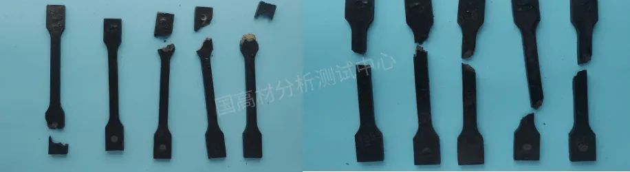

A老化前拉伸强度为19.6MPa,老化后平均拉伸强度为2.05MPa,降低了89.5%。老化后拉伸强度波动较大。拉伸测试过程中出现端部断裂的现象,且有80%的样条均在端部断裂,经过观察,样品的端部宽度较大,分层后内部空穴较大,抗拉伸性能较差,需要对拉伸过程进行改善。两种样品的拉伸断裂情况见图5。

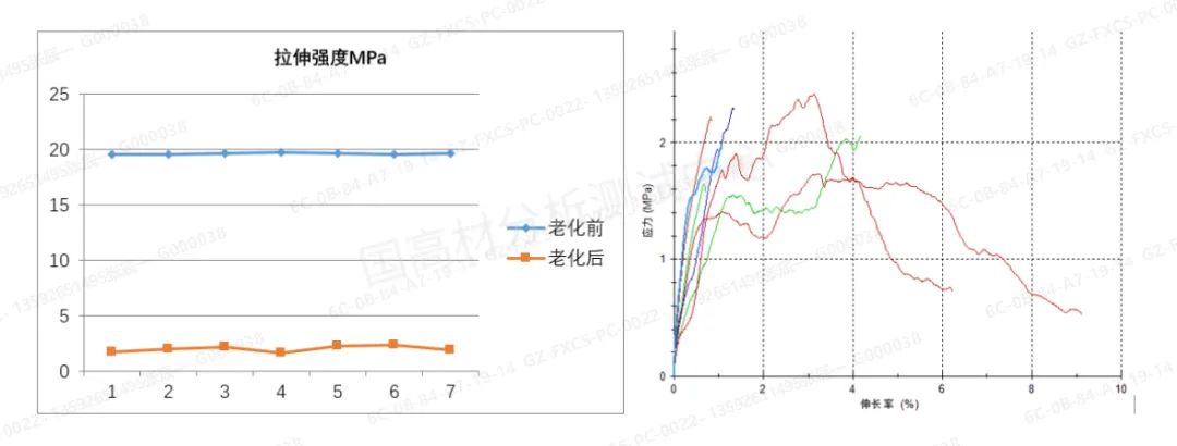

1、A粉化严重,主要对A进行拉伸测试改善研究。老化结束后,样条尺寸变小,厚度为3.75-3.85之间,实际断裂的位置大都在端部,端部宽度更宽,如果按照断裂处的尺寸进行计算,拉伸强度的准确性将会有提升。实验中对比了不测尺寸,中部尺寸和断裂处尺寸三种计算方式对结果的影响,结果见图6。
技术研究 | 没想到这种方法做拉伸测试,塑料老化寿命差异这么大的图6
图6 A不同计算尺寸对应结果
从结果来看,若将实际断裂处尺寸带入计算拉伸强度,得到的结果均匀性相对会好一些,结果也更低。

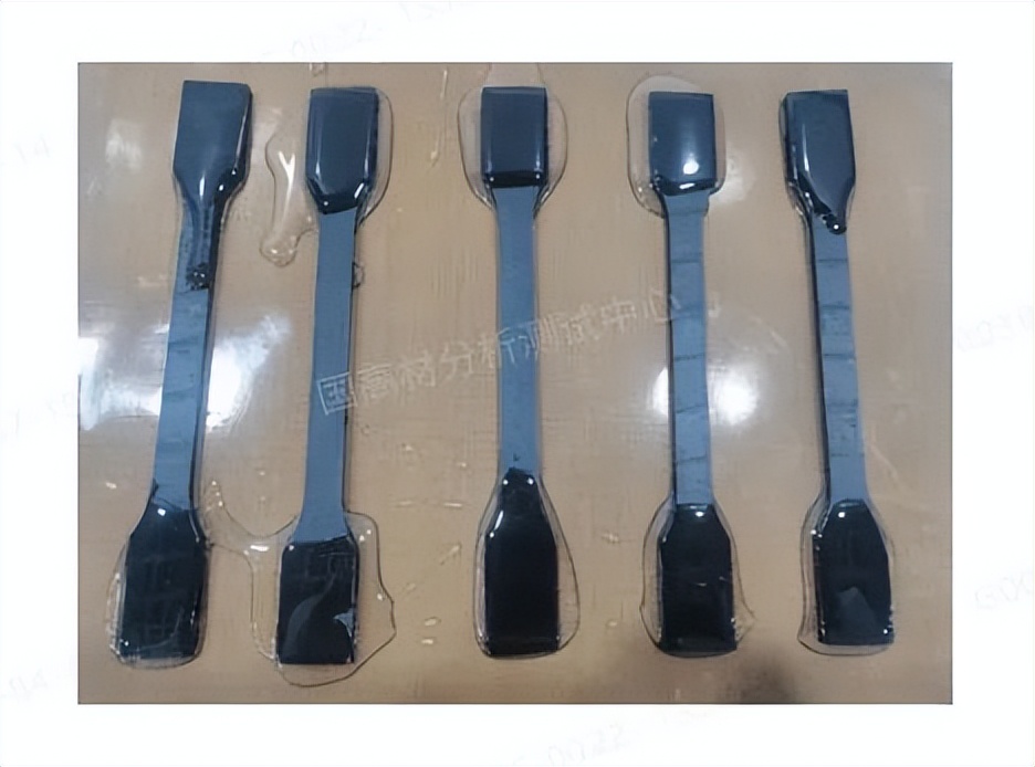

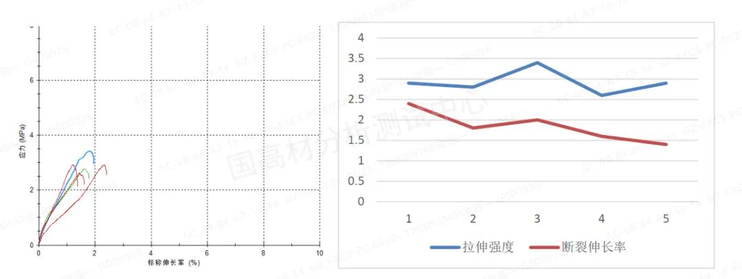

后面采用AB胶水增强,将AB胶水涂覆于样条端部,涂层尽量厚实,待其晾干以后进行拉伸测试,实验证明胶水对端部有增强作用,样条基本都在中部断裂,测试结果也较稳定,拉伸强度为2.91Mpa,测试结果如图8,测试图片图9。

从老化前样品不同夹具间距拉伸强度测试结果来看,夹具间距对拉伸强度的影响较小。从老化后拉伸结果来看,夹具间距为80mm时,拉伸强度均匀性较好;端部不参与测试,断裂位置全部在中间部位。若对拉伸断裂伸长率无测试要求,只要求强度的情况下,可以使用该方法。

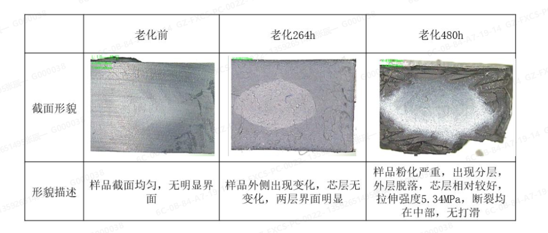

2.3老化过程中样品形貌变化
对样品进行截面观察,随着老化时间的延长,表面开始出现变化,等表面出现分层现象时,拉伸强度已经显著降低,不同老化时间的形貌如图10。
技术研究 | 没想到这种方法做拉伸测试,塑料老化寿命差异这么大的图10
图10 不同老化时间的形貌图
