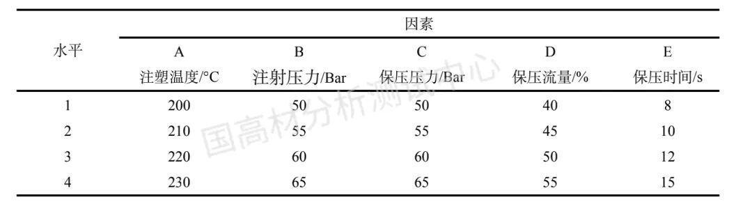

主要考察五个注塑工艺参数,分别是注塑温度(A)、注射压力(B)、保压压力(C)、保压流量(D)和保压时间(E),采用正交试验法,每个因素取四个水平,根据正交表L16(45)进行正交实验设计,见表1。
表1 正交试验因素水平表

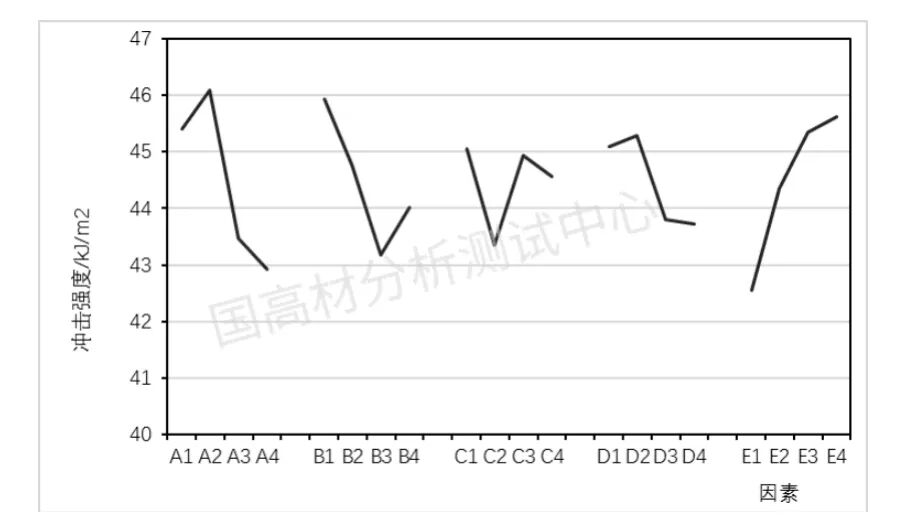

各试验因素对冲击强度影响程度:注塑温度>保压时间>射胶压力>保压压力>保压流量,各试验因素对应的各水平对冲击强度影响趋势见图1。图1可知,冲击强度受注塑温度(A)影响最大,其均值极差偏差为7.12%,单值极差偏差为20.78%,在注塑温度为210°C时冲击强度最优,但注塑温度为230°C时冲击强度出现显著下降,即高温下阻燃剂的不稳定性对冲击强度产生较大的影响。其次为保压时间,保压时间越长,其冲击强度越大。

图1 各因素与冲击强度的关系图

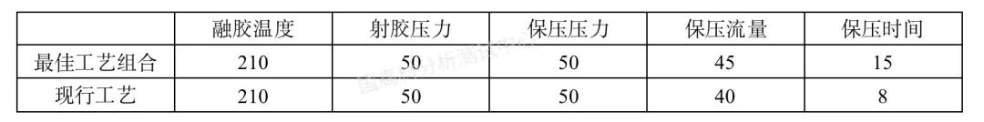

通过试验可知,某阻燃产品PP冲击强度受注塑温度和保压时间影响较大,要保证测试结果稳定性,注塑温度和保压时间控制最为关键。另外,通过正交实验得到最佳注塑工艺,与现行注塑工艺差异如下:
技术研究|阻燃产品PP材料缺口冲击强度测试结果稳定性研究的图3
现行工艺与最佳工艺相比,其保压流量和保压时间存在差异,这两个因素中,冲击性能受保压时间影响较大,受保压流量影响较小。
