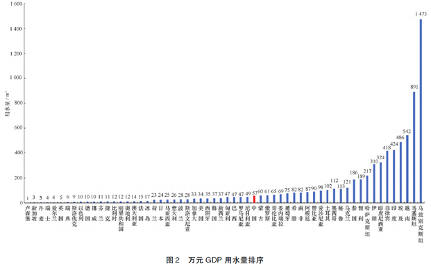

我国在60个国家中处于中等偏高水平。该指标能较好的反映宏观水资源利用效率,是国际公认评价用水效率的通用指标之一。60个国家万元GDP用水量从低到高排序如图2所示。2020年,我国万元GDP用水量在60个国家中从低到高排第35位,为57.2立方米,60个国家平均值为66.6立方米。与2019年统计数据相比,中国万元GDP用水量下降了5.6%,而60个国家平均值降低了8.0%。

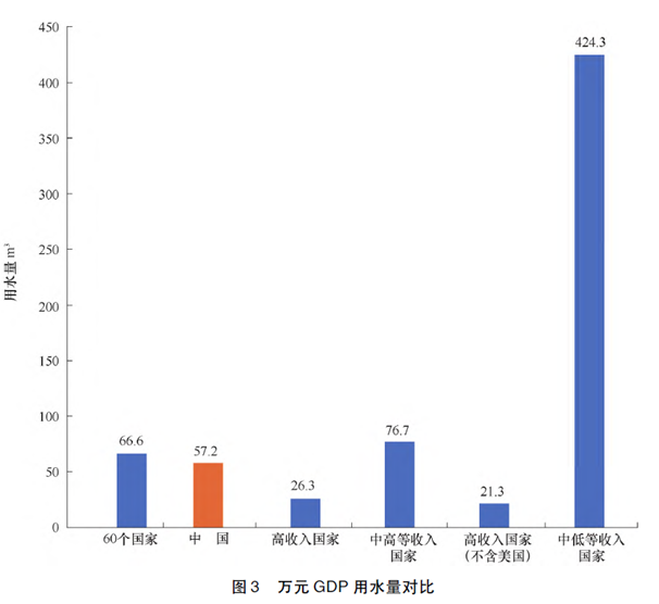

我国在中高等收入国家中处于较低水平。不同经济水平国家万元GDP用水量如图3所示。34个高收入国家万元GDP用水量平均值为26.3立方米,14个中高等收入国家平均值为76.7立方米,12个中低等收入国家平均值则高达424.3立方米。我国2020年万元GDP用水量是60个国家平均值的0.86倍,是高收入国家的2.17倍,是中高等收入国家的0.75倍,是中低等收入国家的0.13倍。我国属于中高等收入国家,可万元GDP用水量低于中高等收入国家平均水平,在14个国家中从低到高排第3位。

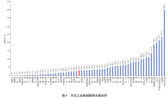

我国在60个国家中处于中等偏低水平。本文用万元工业增加值用水量表征工业用水效率,60个国家万元GDP用水量工业增加值用水量从低到高排序如图4所示。2020年我国万元工业增加值用水量在60个国家中排第27位,为32.9立方米,60个国家平均值为44.6立方米。与2019年统计数据相比,我国万元工业增加值用水量下降了17.4%,60个国家平均值降低了2.2%。

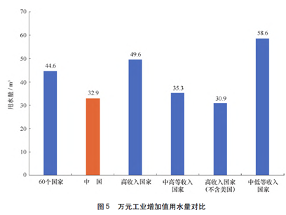

我国在中高等收入国家中处于较低水平。不同经济水平国家万元工业增加值用水量如图5所示。34个高收入国家万元工业增加值用水量平均为49.6立方米(不含美国的33个高收入国家平均为30.9立方米),14个中高等收入国家平均为35.3立方米,11个中低等收入国家平均高达58.6立方米。我国2020年万元工业增加值用水量低于60个国家平均水平(0.74倍),略高低于不含美国的高收入国家平均水平(1.06倍),远低于高收入国家平均水平(0.66倍),与中高等收入国家平均水平基本相当(0.93倍),在14个中高等收入国家中从低到高排第7位。

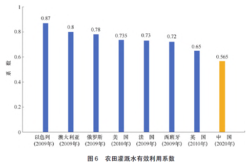

部分国家/地区农田灌溉水有效利用系数如图6所示。从目前掌握的数据看,农田灌溉水有效利用系数最高的国家为以色列,高达0.87;其次是澳大利亚和俄罗斯,在0.8左右;美国、法国、西班牙、英国、阿尔及利亚等国家也在0.6以上。2020年我国农田灌溉水有效利用系数为0.565,离国际先进水平仍有较大差距。
水利研究 | 从国内外对比分析看我国用水效率水平的图7
从整体上看,我国华北地区、东北地区和东部沿海省份灌溉水有效利用水平要高于全国其他省份。我国灌溉水有效利用系数最高的3个地区为北京、上海和天津,达到了发达国家0.7~0.8的灌溉水有效利用水平,但大多数地区仍有较大差距。
