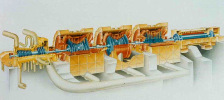

图为N4型涡轮发电机组的设计图。在计算中可以根据叶片的几何特征,把这些结构用code_aster内置的梁单元模型进行替代建模。这样既能够保证结果的准确性,又能简化几何,减少计算量。
【CAE案例】涡轮发电机主轴扭转与叶片弯曲耦合振动分析的图1
图1:N4型涡轮发电机组

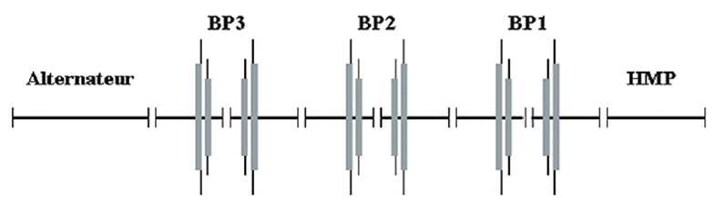

下图为发电机组的模型划分,发电机被分为交换机(Alternateur),低压区(BP)以及中压区(HMP)几个区域。模型中大部分叶片采用了无限刚度的假设,而BP段的最后一个叶片尺寸较大,可以在以弯曲状态振动,因而不适用这个假设。
【CAE案例】涡轮发电机主轴扭转与叶片弯曲耦合振动分析的图2
图2:发电机组集总模型

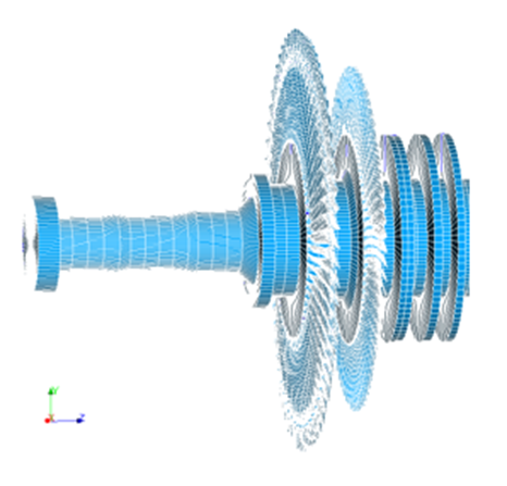

模型的建立和网格的划分采用SALOME_MECA前后处理平台进行,本次计算中均使用结构化的网格设置。
【CAE案例】涡轮发电机主轴扭转与叶片弯曲耦合振动分析的图3
图3:网格划分
计算模型采用三维梁单元(3D_POU)。考虑到BP区的叶片的对称特征,可以建立一半的叶片模型,通过投影得到另一半的结果。这里用到的工具是动态子单元(Sous-Structuration dynamique)。整个模型的计算也可以通过动态子单元实现。其过程为:在子模型上计算得到结果;定义一个用于投射结果的架构网格;把结果重新投射到架构网格上;模态分析。

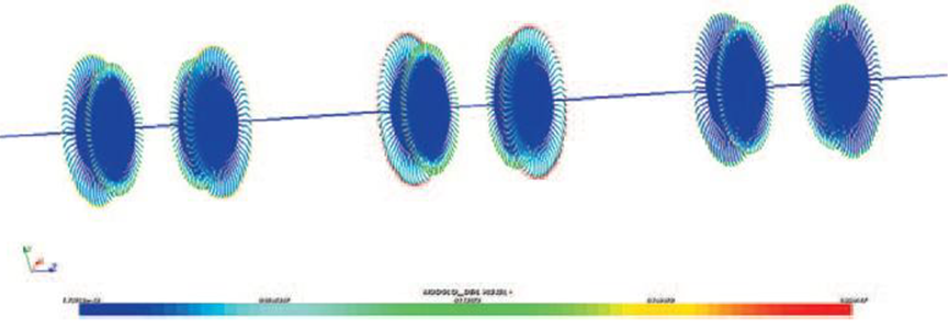

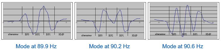

3 计算结果
【CAE案例】涡轮发电机主轴扭转与叶片弯曲耦合振动分析的图4
图 4:扭转-弯曲耦合的模态变形结果
【CAE案例】涡轮发电机主轴扭转与叶片弯曲耦合振动分析的图5
图 5:沿轴的扭转变化

与假设无限刚度的叶片不同,BP段的最后一个叶片上出现了三重模式。这些模式对轴的扭转和叶片的弯曲均有贡献。因此,在这些频率下,轴的扭转激励会引起叶片的显著弯曲。
根据叶片的机械特性的敏感性分析和模态能量百分比差异的贡献,一方面证实了轴线扭转和叶片弯曲存在耦合,另一方面验证了最后两段的耦合关系。
