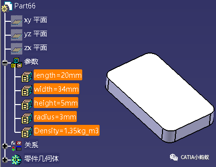

我们想要导出如下结构树中的参数:length,width,height,radius,density。
CATIA中导出参数值到excel或者txt文本的两种方法的图1

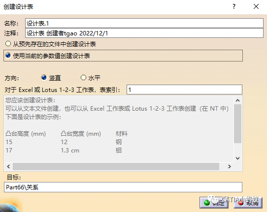

采用设计表方法,基于现有参数创建设计表。
CATIA中导出参数值到excel或者txt文本的两种方法的图2

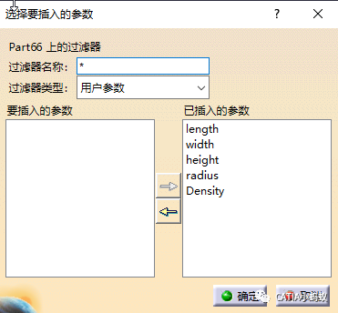

选定想要导出的所有参数,必要的时候使用过滤器进行过滤,此处我们只导出用户参数,所以进行了用户参数过滤。
CATIA中导出参数值到excel或者txt文本的两种方法的图3

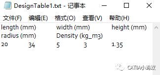

选择导出txt文本到本地,打开txt文本便可以看见我们导出的参数。
CATIA中导出参数值到excel或者txt文本的两种方法的图4
