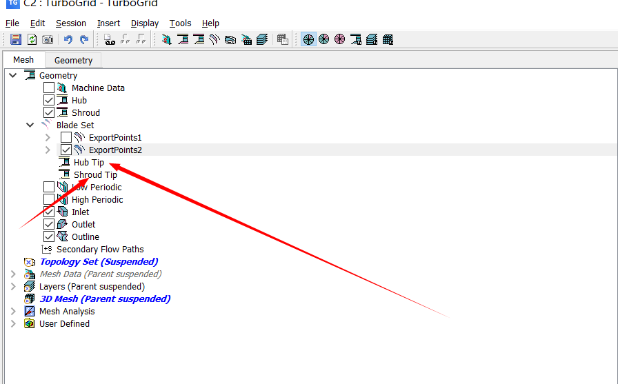

首先将不包含间隙的叶片导入到Turbogrid中,即叶片和Shroud(HUB)面相链接的模型导入Turbogrid中。
Turbogrid叶顶间隙网格划分技巧的图1
Turbogrid中提供了Shroud间隙和HUB间隙的处理,可以进行上盖板间隙和下盖板间隙的处理。
具体操作如下所示:
Turbogrid叶顶间隙网格划分技巧的图2

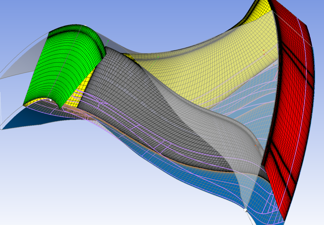

其实就是将叶片在叶高方向进行切割,对叶顶间隙的位置用网格进行填充,叶片位置按照传统的Turbogrid的网格划分方式去划分。

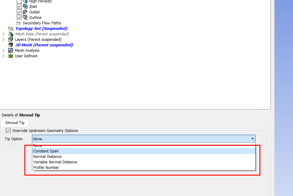

Turbogrid中提供了4种间隙定义方式:
Constant Span:通过叶高的百分比控制,如:90%叶高位置,即叶顶间隙的高度占据整个叶高的10%。
Normal Distance:通过叶顶到Shroud(HUb)面的实际距离控制

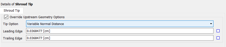

Variable normal Distance:如果叶顶间隙是变化的,即从前缘到尾缘的叶顶间隙不一致,可以采用Variable 来控制,但是这种方式只能控制前缘和尾缘位置的Tip,中间位置的 间隙是从前缘到尾缘线性变化的。
Turbogrid叶顶间隙网格划分技巧的图4
Turbogrid叶顶间隙网格划分技巧的图5
