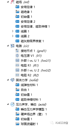

本模型主要选择了COMSOL中的磁场模块、电路模块、固体力学、压力声学模块进行多物理场耦合,详细的物理场选择及边界条件设置如图2所示。
图2 详细的物理场选择及边界条件设置

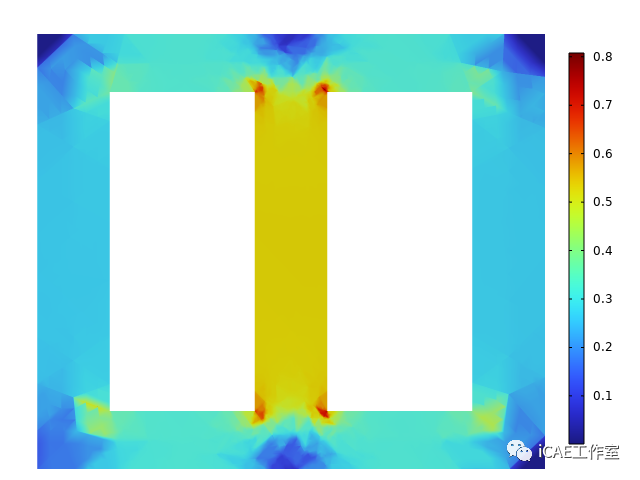

图4 铁芯内部磁场

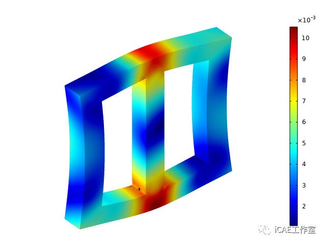

图5 铁芯磁致伸缩变形

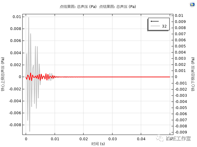

图6 铁芯周围声压分布
