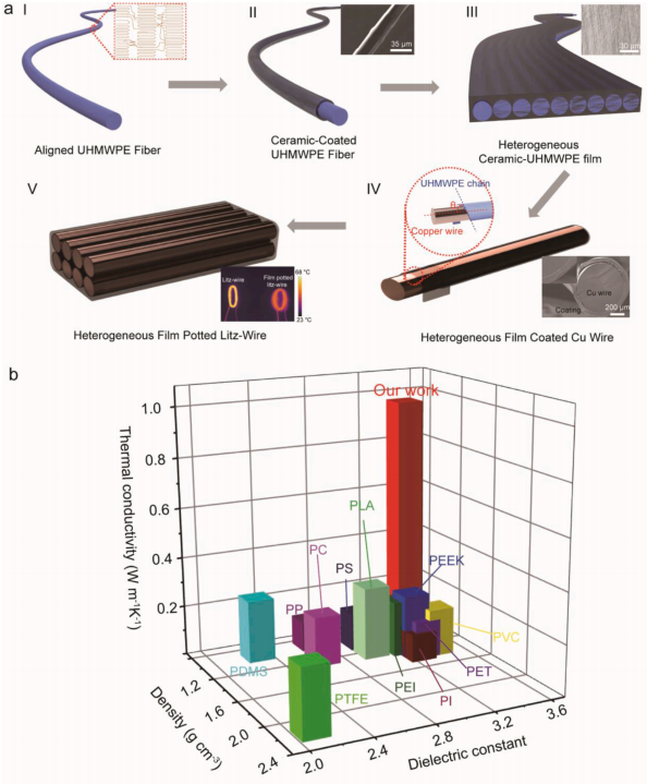

图1 a. 由超高分子量聚乙烯(UHMWPE)和陶瓷涂层组成的导热材料示意图。(I)排列UHMWPE纤维。(II)陶瓷涂层UHMWPE纤维。(III)异质陶瓷UHMWPE薄膜。(IV)异质薄膜涂层铜线。(V)异质薄膜盆栽铜线。b.热导率、密度和介电常数图和典型的聚合物。

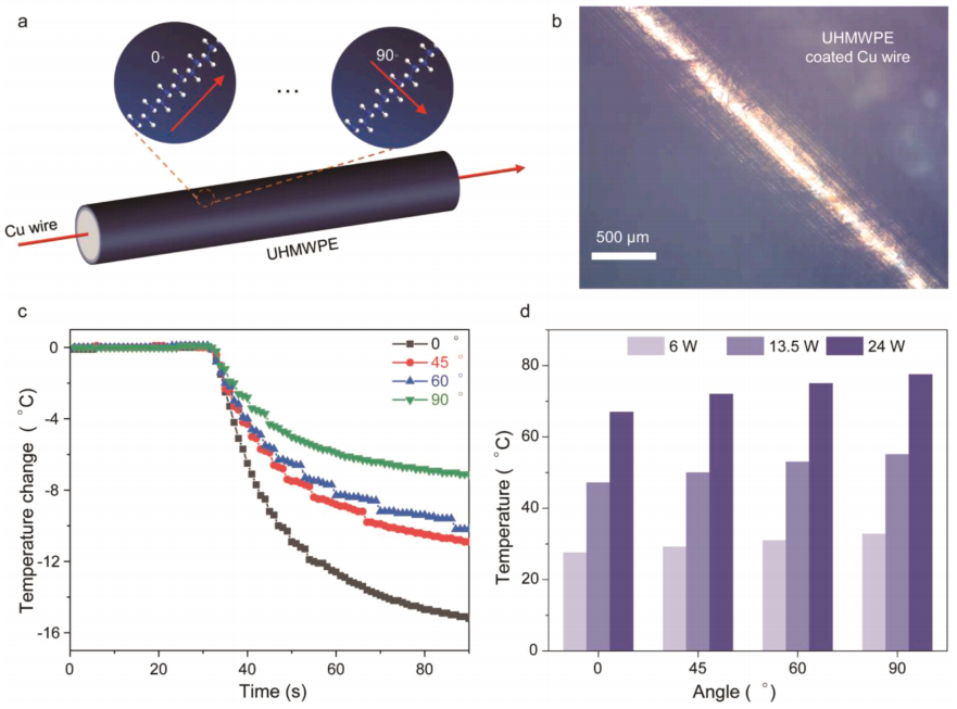

图2 a.UHMWPE涂层铜导线与UHMWPE聚合物链方向夹角的铜导线示意图。b.带有UHMWPE涂层的铜线的光学图像。c.UHMWPE涂层铜线的温度衰减曲线与电流方向和UHMWPE链方向的温度衰减关系。(d)不同输入功率下UHMWPE涂层铜线的温度图。

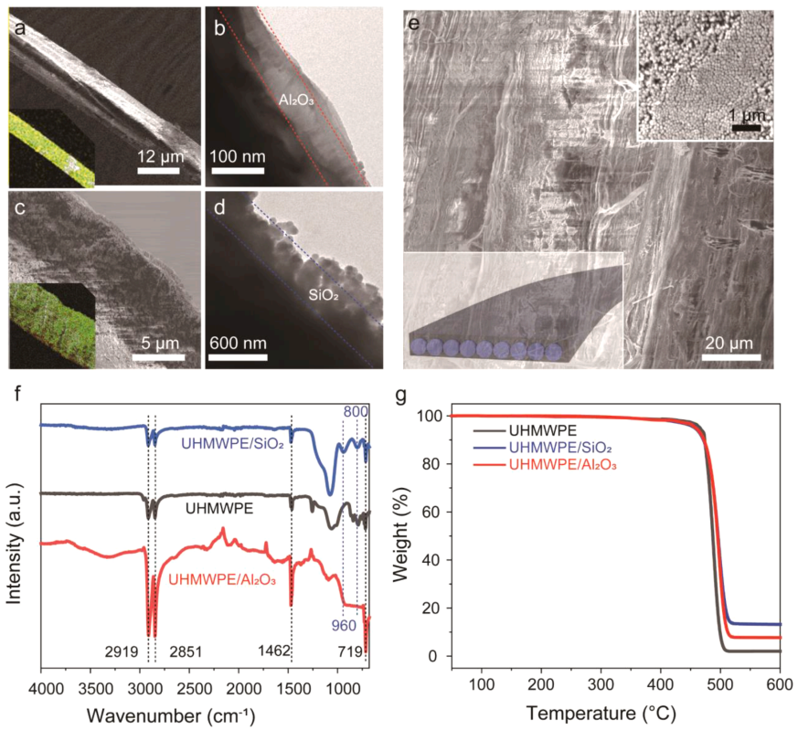

图3 a. 超薄氧化铝涂层UHMWPE纤维的扫描电镜及其相应的能量色散x射线光谱(EDS)。b.超薄氧化铝涂层UHMWPE光纤的透射电镜(TEM)图像。c.二氧化硅涂层UHMWPE光纤的扫描电子显微镜及其相应的能量色散x射线光谱(EDS)。d.二氧化硅涂层UHMWPE光纤的透射电镜(TEM)图像。e.UHMWPE/二氧化硅异相薄膜。插图显示了涂覆在UHMWPE纤维上的二氧化硅纳米颗粒组装。f-g.UHMWPE、UHMWPE/氧化铝和UHMWPE/二氧化硅的傅里叶变换红外光谱(FTIR)和热重分析。
