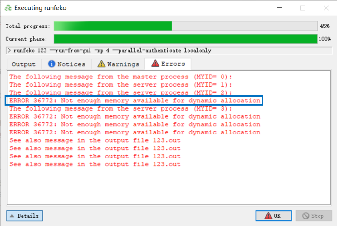

然而,对于模型比较复杂(如金属-介质混合,多层介质,含有FSS结构、阵列天线、腔体或波导结构等令FEKO头痛的模型),上面的对应关系通常情况是不适用的,就会出现这样的情况:明明模型的网格数目也不多,但是就连内存以TB计的服务器也报错说“内存不够”。

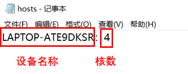

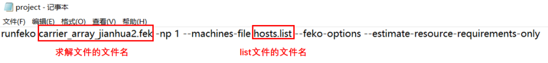

step1:首先建2个文本文件project.txt(名称随意)和hosts.txt,两种文件的内容为:
FEKO中内存消耗的预估方法的图3
FEKO中内存消耗的预估方法的图4

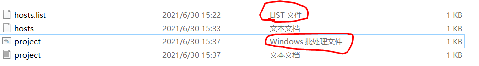

step2:分别将project和hosts文本文件另存为project.bat和hosts.list格式
FEKO中内存消耗的预估方法的图5

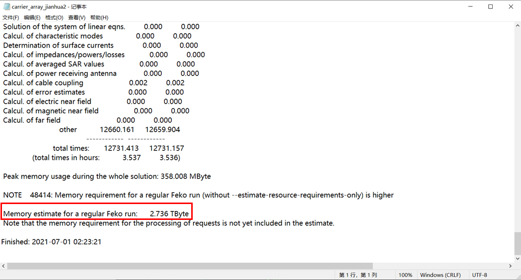

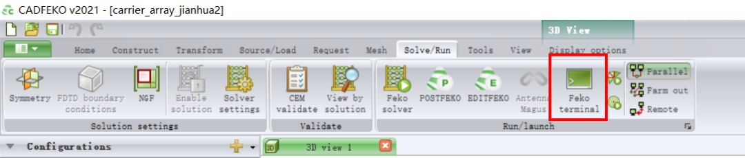

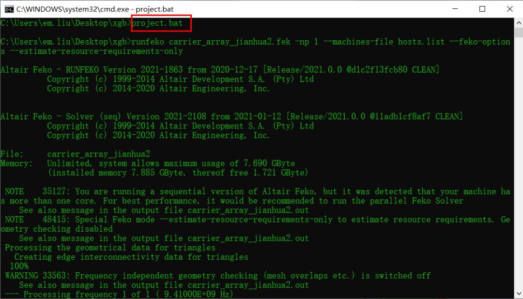

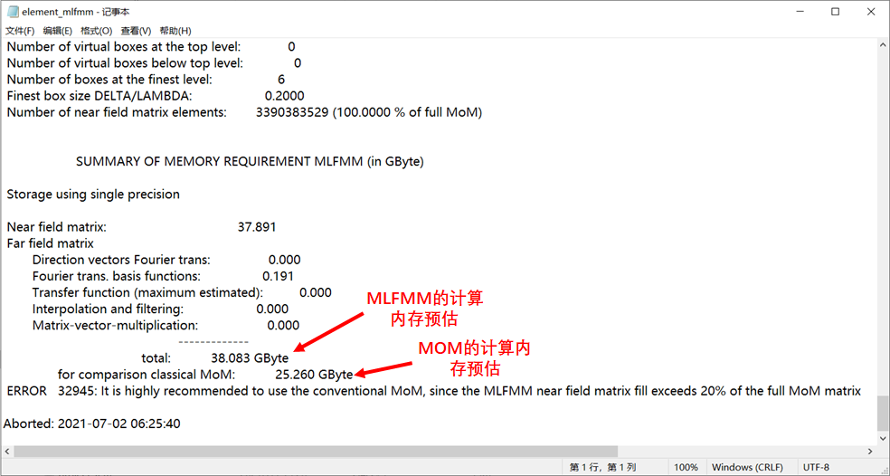

step3:打开feko terminal,运行project.bat程序,运行完成后,可以在out文件里查看内存消耗。

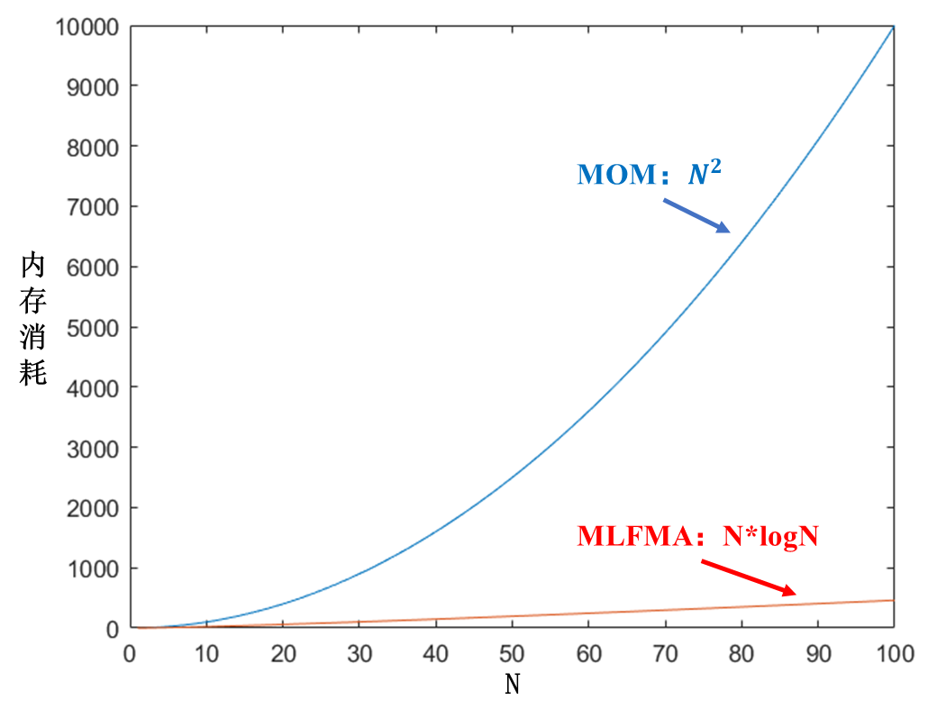

MOM的计算内存消耗正比于N2,MLFMM的内存消耗正比于NlogN,此处的N为未知量数目,由于MOM和MLFMA算法采用的三角网格,因此N=1.5*网格数。此处如果采用单精度计算(8位),则MOM的实际内存消耗为N2*8(bit),MLFMM则正比于NlogN*8(bit);如果为双精度型(16位),则MOM的实际内存消耗为N2*16(bit),MLFMM则正比于NlogN*16(bit),由下图曲线对比可知,随着未知量数目N的增大,MOM的内存消耗将会远远大于MLFMA。
FEKO中内存消耗的预估方法的图10

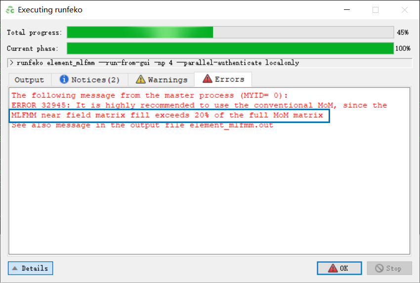

需要说明的是,MOM的计算由于不存在分区和迭代,为纯计算,因此,内存消耗可以直接按照这个公式计算,但是MLFMM的内存消耗则需要看分区的质量,对于结构比较复杂的模型(如含有许多薄介质层的微带天线),导致每个box里面含有太多未知量,近区使用MOM算法的未知量太多(超过full MOM的20%),计算效果还不如用full MOM,因此也经常会报错,提示使用MOM 进行计算,利用FEKO的内存预估,也的确发现MLFMM的计算内存消耗为38GB,超过的MOM的25GB。
