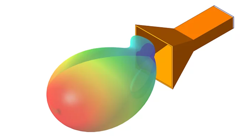

知识点 | 常见天线类型及设计标准的图1
喇叭天线示例
