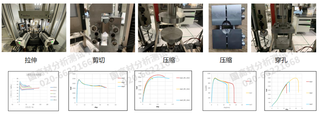

③ 若定义拉伸、压缩、剪切、多轴材料特性,使用 Isotropic Quadratic屈服面,需要多条特性曲线,如下图所示。

国高材分析测试中心联合行业仿真机构,为客户提供材料力学性能样件测试及仿真软件材料卡片生成服务,具体内容如下:
1.按照客户的技术要求,进行高分子材料试验(单向拉伸,缺口拉伸,剪切,双向拉伸,冲孔,三点弯等)。
2.对材料样件试验结果数据进行数据处理,验证及仿真分析标定。
3.输出仿真分析标定结果,并根据各种材料本构要求生成相应仿真软件材料卡片。
4.最终交付材料样件试验数据结果及仿真软件材料卡片。
MAT_24号材料卡片生成一般包括如下力学试验:
1) 准静态拉伸试验
准静态拉伸试验,应变速率是0.001/s、0.1/s,2组,试验重复至少5组。
2) 中应变率拉伸试验
中应变率拉伸试验,应变速率是0.1/s,1/s,10/s,100/s,1000/s 5组,试验重复率或5组。
MAT187号材料卡片生成一般包括如下力学试验:
1) 准静态拉伸试验
2) 中应变率拉伸试验
中应变率拉伸试验,应变速率是0.1/s,1/s,10/s,100/s,500/s 5组,试验重复率在5个。
3) 压缩试验
准静态压缩试验,应变速率是0.001/s、0.01/s,2组,试验重复至少5组。
4) 三点弯曲试验
非金属高速三点弯曲试验,试验速度在是50mm/s、150mm/s,300mm/s,试验重复率在3个。
5) 高速穿孔试验
对于该试验,冲击速度在10,mm/min。
如果需要考虑材料失效模型,比如GISSMO,DIEM,MMC或Johnson-Cook模型,则需要再多做一些其他试验,并根据仿真软件不同的材料本构要求,可能会涉及到材料各向异性的样件取样,及不同温度下的材料力学性能测试。
